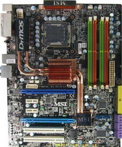

Кто-нибудь может сказать, зачем помимо 24-пин и 8-пин разъёма питания на матери MSI P45 NEO2 ещё есть молекс около PCI Express? Я и подключал его, и отключал - одно и то же.
И ещё - на 8-пин разъёме верхние четыре закрыты заглушкой, поэтому я туда вставил 4-пин от БП. Правильно сделал?
Фото матери вот:
