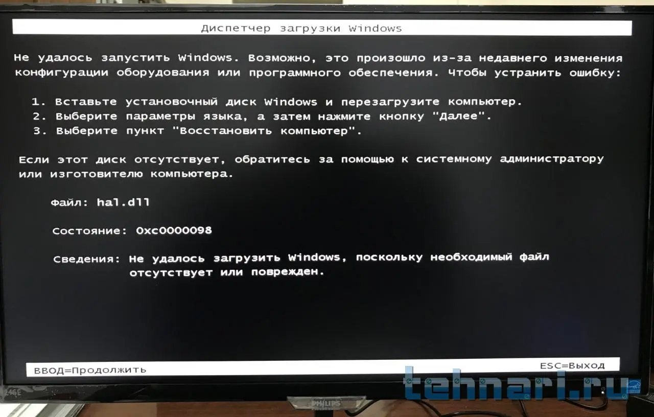

Доброе утро!
Вчера купили новый комп, где стоял Виндовс 10. При переустановке на Виндовс 7 я отформатировал диск С и на него установил Вин-7. Затем при запуске компа предлагался выбор между 2-мя виндами. Не понятно почему так произошло, но друг все таки одну винду удалил. Сегодня запускаю комп и выходит окно которое на скриншоте. Что делать и как быть? После установке винды мы его долго настраивали для работы на сайте госзакупок.
вот скриншот

Ну так попробуйте проделать то, что советуется...
Ну если не помогло, попробовать восстановить загрузучную запись, также с загрузочного диска выбрать "Восстановление системы" и в командной строке ввести пару команд: bootrec.exe /FixMbr и bootrec.exe /FixBoot

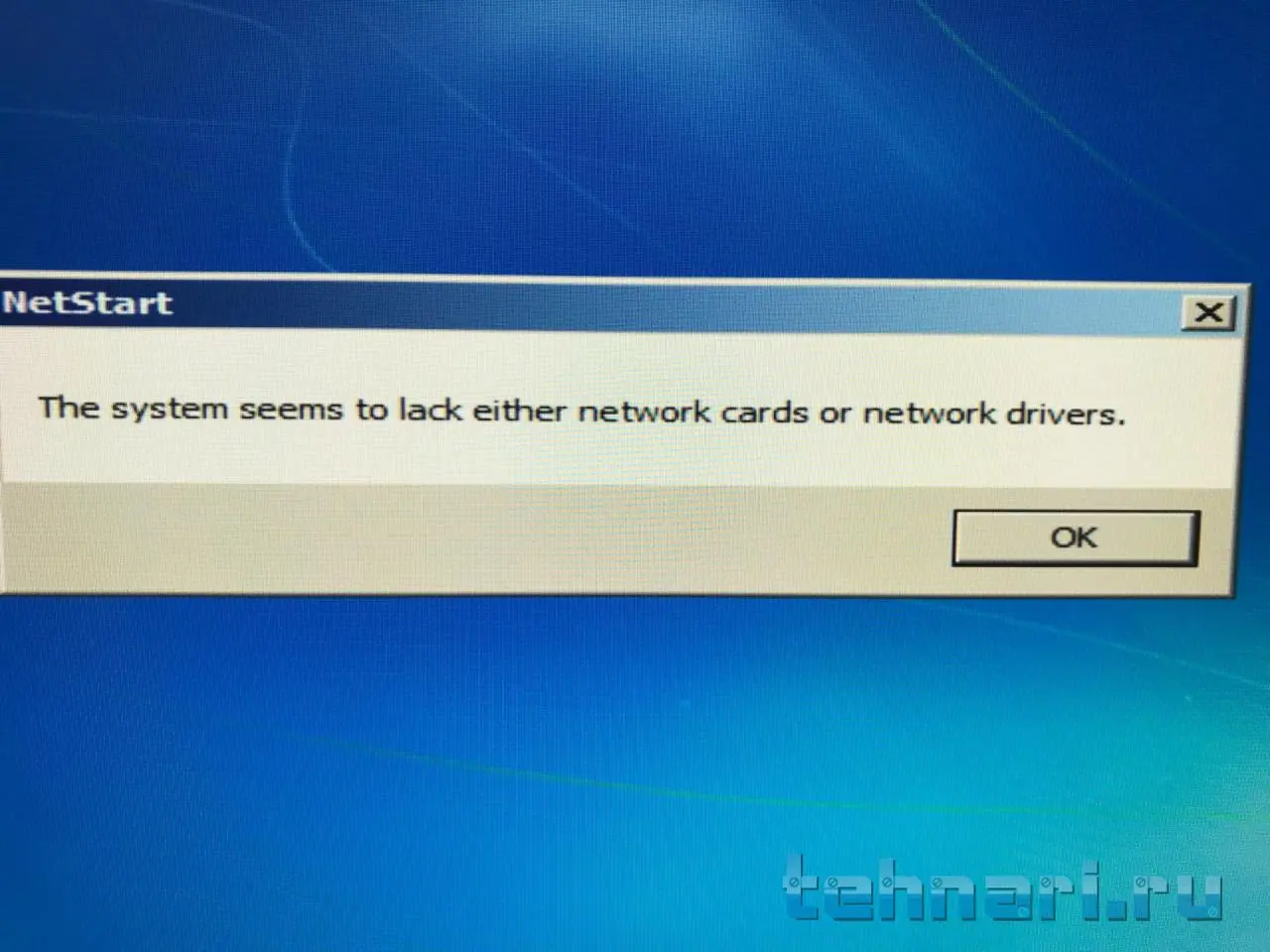

я уже нашел статью по эому поводу. У меня есть диск с Виндовс 7 (Домашняя расширенная-32 бит), а на компе виндовс 7 Максималка 64 бит. Можно ли использовать диск домашней расширенной 32бит для восстановления?

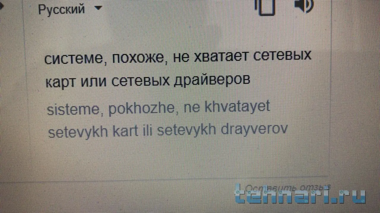

нашел именно нужный виндовс, загружаюсь с него и выходит вот это окно на скрине, причем клавиша ОК не нажимается и дальше ниче невозможно выполнить.

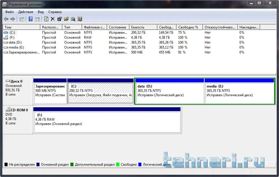

Так в управлении дисками что у тебя?
    47.5 KB · Просмотры: 161
Хоть вчера и работало все отлично, сегодня при запуске винды та же проблема напомнила о себе. Сегодня наверное все таки переустановлю винду.
Если будете переустанавливать, то удалите раздел 500 МБ он вам не нужен. То есть средствами установщика удалить первые два раздела и на освободившемся месте создать новый раздел под 7-ку. Будет создано два раздела, 100 МБ Зарезервировано системой и раздел под систему. Не забудьте перед удалением разделов перенести с этих разделов нужную информацию.
