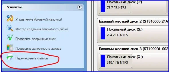

Не знаю насколько моё предложение реалистично , но предложу. Создать на диске новый раздел под величину папки (потом можно его удалить) . Переместить туда злосчастную папку , например утилитой Paragon и отформатировать раздел . Или если объём не большой , удалять фрагментами ( файлами).

Мне нужно по пунктам как это сделать написать что как и куда заходить! а по частям удалять нельзя он не дает говорю же удалить вообще никак!
