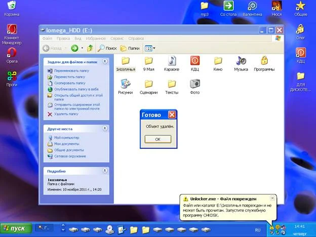

Всем доброго времени суток. Помогите, пожалуйста с проблемкой. На внешнем винте, после какого-то косячка, из одной папки пропали файлы - фото, после этого я не могу её удалить. Выдаёт - Ошибка 0х80070091: Папка не пуста. С унлокера скрин. Заранее всем благодарен.

И чекдиск не помогает?
Нет. Хотя я его просто запускал, а чего там куда вводить не знаю.

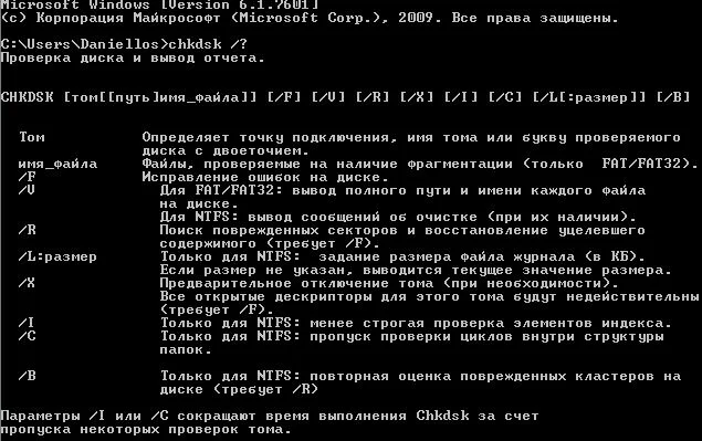

Судя по всему, ОС WinXP, в командной строке набираешь chkdsk и необходимый параметр. (см. вложения).

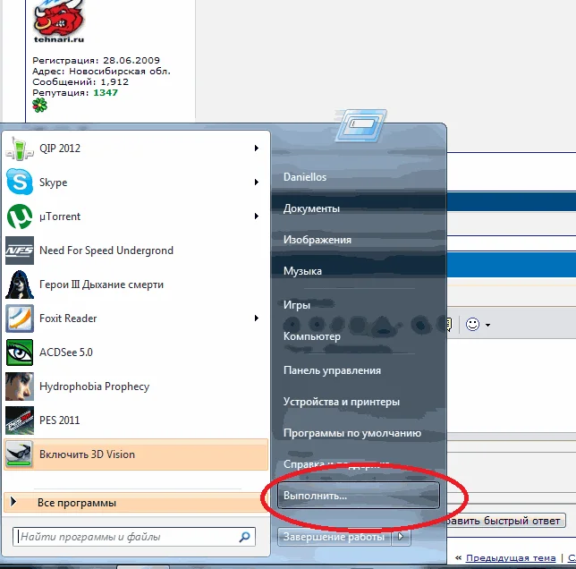

А где в висте - выполнить? Куда СHKDISK вводить?
Пуск->Выполнить...

Не-а, что-то он мигнёт долю секунды, а окошка чёрного не открывает...
набери "cmd", и в окошке уже "chkdsk" с параметрами..
Не хочет - пишет недостаточно привилегий. Данное средство необходимо запускать с повышенными правами. И какие параметры надо ввести, я так и не понял и с какими интервалами, двоеточиями там или чем?
Ну тогда проще - свойства диска, вкладка сервис, кнопка "Выполнить проверку"
Олег, не надо из-под ОС чекать, мало пользы. С загрузочного диска войди в консоль восстановления и выполни команду:
chkdsk c: /f /r /b
Только надо в точности соблюсти синтаксис, перед слэшами пробелы.
