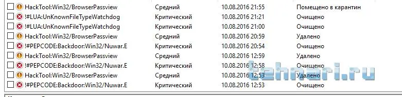

Выполнил скрип, проверил malware, он нашел несколько вирусов, отправил их в карантин, но защитник Windows до сих пор видит passview и к этому прибавились еще пару вирусов, которые тоже периодически появляются

а путь на файл не указывается? где он его находит.
2.удалите все найденное в малваребайт
перегрузите систему

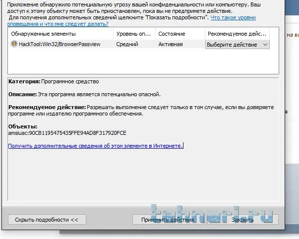

Все выполнил
Защитник windows не указывает путь. В самом защитнике я его и в карантин отправлял и удалял, но он каждый раз снова всплывает
