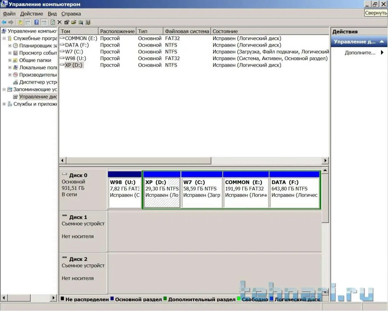

так лучше?kirill26031998
ИМХО.
Плохо сделали. Если выбрали такой вариант, то нужно было раздел, который после системы, тоже делать логическим. Это нужно если потребуется создать ещё более одного раздела (если раздел 831 ГБ нужно будет разделить на три раздела. С такой разметкой, как сейчас, этого сделать не получится). Если вы точно уверены, что вам не нужно будет создавать ещё несколько разделов, то можно оставить такой вариант.
