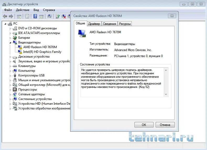

Не удается проверить цифровую подпись драйверов. Код 52)
Проблема взялась из воздуха, думаю суть проблемы ясна из описания и скриншота, как мне быть? Стоит у меня win7 sp1 x64.
Пробовал отключить проверку цифровой подписи драйверов при помощи консольных команд:
bcdedit.exe /set loadoptions DDISABLE_INTEGRITY_CHECKS
bcdedit.exe /set TESTSIGNING ON
Но это не дало результата.
На сайте ms решение этой проблемы:
Данная проблема решается так:
Нажмите Windows Key + “R” (ВЫПОЛНИТЬ)
Скопируйте данную строку - shutdown.exe /r /o /f /t 00
Вставьте её в окно “Выполнить” и нажмите “ОК”
Выберите “Устранение неполадок”
Выберите “Дополнительные параметры”
Выберите “Настройки запуска”
Кликните по кнопке “Перезапуск”
Система загрузится с экраном “Дополнительные варианты загрузки”
Выбираем вариант “Отключить обязательную проверку цифровой подписи драйверов”(нажимаем кнопочку “7″ на клавиатуре)
Но после "выполнить" что-то там выполняется в консоли и больше ничего не происходит =/

7-ка в UEFI режиме установлена?
