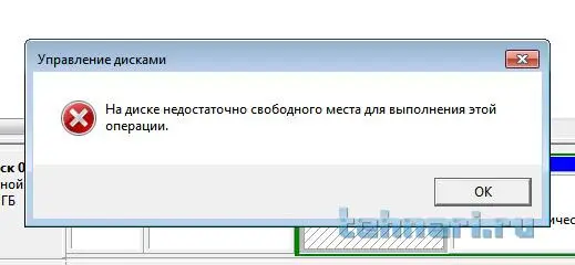

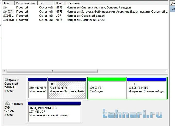

Добрый день.
На ноутбуке Samsung NP300V5A переустановил ОС (Win.7) - до этого на нем "оттачивали" свое мастерство неизвестно кто и сколько человек.
Получилось свободное пространство на ж/д - 100 Гиг., которые мне не удается использовать.
При попытке создать том, пишется, что на диске недостаточно места. Пробовал уменьшить размер создаваемого тома (вплоть вдвое меньше), все одно - недостаточно места.
Как-то странно (для меня) раздел выглядит в управлении дисками - привожу скриншоты.
Помогите советом, уважаемые - целых 100Гиг пропадает.:kapitul:
Спасибо.

Точно не скажу, т.к. уже не совсем помню такую траблу, но по-ходу, придется тебе удалить раздел Е, также завалить те 100 гигов, и потом только потом получится создать правильный раздел. Попробуй ёще с Acronis Disk Director может что получится.
А вот я могу точно сказать - проблема в том, что логический раздел занимает часть Extended Table и расположен в её конце. Средствами ОС получится создать еще один логический раздел, но для этого нужно перенести имеющийся в начало таблицы. А вот как это сделать средствами ОС, я не знаю. Если воспользоваться дисковым менеджером типа Acronis, то там проблем нет.

полагаю остается лишь расширить том: основной C: или логический D: без разницы Знаю то, что на логические разделы есть ограничения по количеству и объему в зависимости от используемой системы Это можно сделать штатными средствами Windows
Попробуйте удалить раздел (D) всё важное скопируйте на другие носители!!!У вас должно получиться 218,09Гб не распределённого места,после чего делайте новый раздел или разделы.Совет,размер кластера выбирайте 64кв,файловая система понятно NFTS.Пользуйтесь только средствами ОС!!!После создания обязательно проверить раздел на ошибки.После чего перезагрузить ОС и пользоваться новыми разделами.
