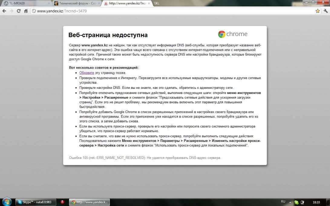

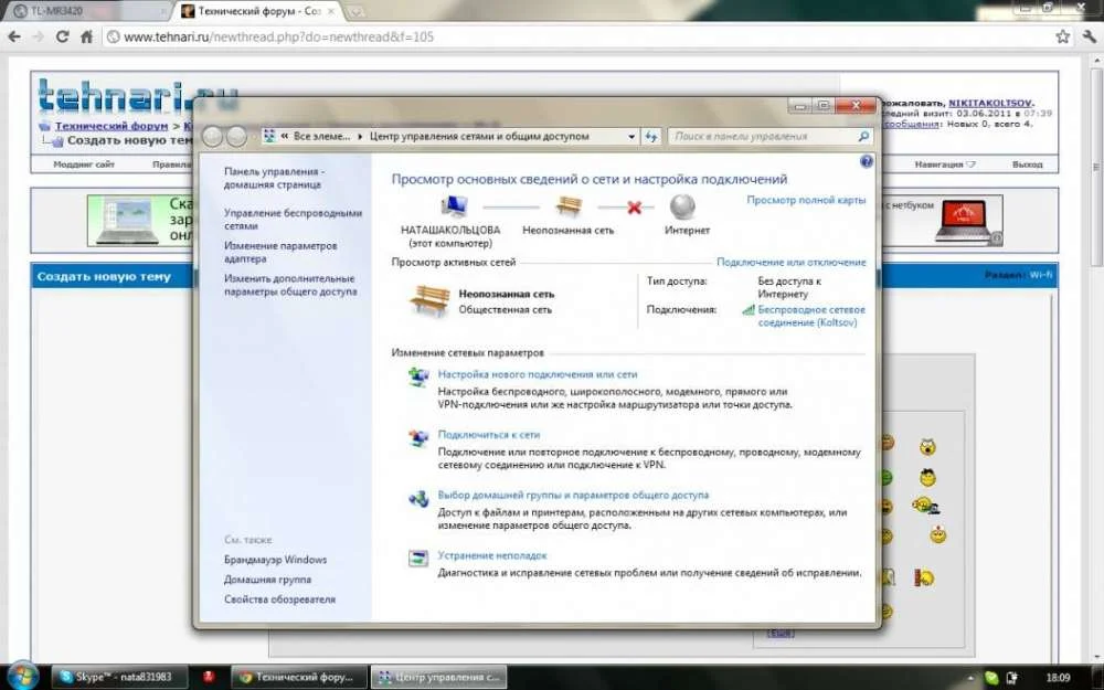

и снова здравствуйте. сегодня приобрел роутер, настроил, все работает но только через кабель. При подключении интернет кабеля интернет непостижимым образом работает, а при отключении кабеля и подключении к беспроводной сети (того же роутера) подключение к интернету отсутствует. привожу скрин.

проверьте в настройках роутера присвоение ip автоматически и на сетевой карте получение ip автоматически.
Хммм ' несмотря на это, на ipad'е интернет работает нормально. А где найти эти настройки присвоения ip?
вы проверили? на беспроводной карте стоит автоматическое получение ip?
Только что включил на втором компе устранение неполадок, он присвоил автоматическое присваивание ip. Буду копаться на первом=)
всем спасибо. проблему устранил.
