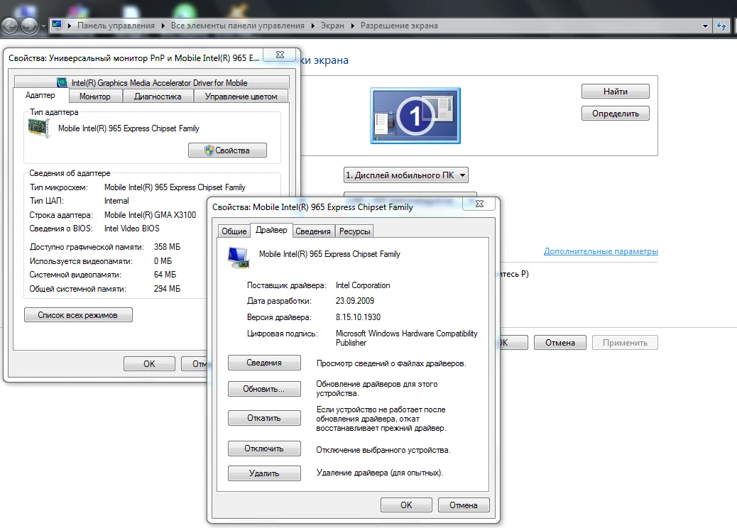

Дело в том что я такого там не наблюдаю,или я не там ищу..
Вот скрин выложу
    26.6 KB · Просмотры: 2,745
А здесь смотрели?
Дополнительные параметры - там то же можно удалить

А здесь смотрели?
да смотрел там отсутствует написано,хотя в evereste вижу.
