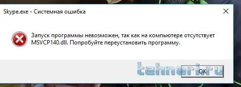

Добрый день! Долгое время успешно пользовалась скайпом, но потом как-то надобность в нем отпала и пару месяцев не обращала на него внимания. сейчас он понадобился, не работает. Пробую переустановить. скачивается, устанавливается, но в процессе просто обрывается и больше никаких признаков жизни не подает:jazik:. иконка на раб.столе появляется, пробую открыть и вот - скрин прилагаю. Что это за зверь и как это исправить???

Установите пакет Microsoft Visual С++ 2015 Redistributable. Вне зависимости от разрядности вашей операционной системы, скачайте инсталлятор vc_redist.x86.exe
Скачайте полный установочник SkypeSetupFull. Он примерно 55Мб
