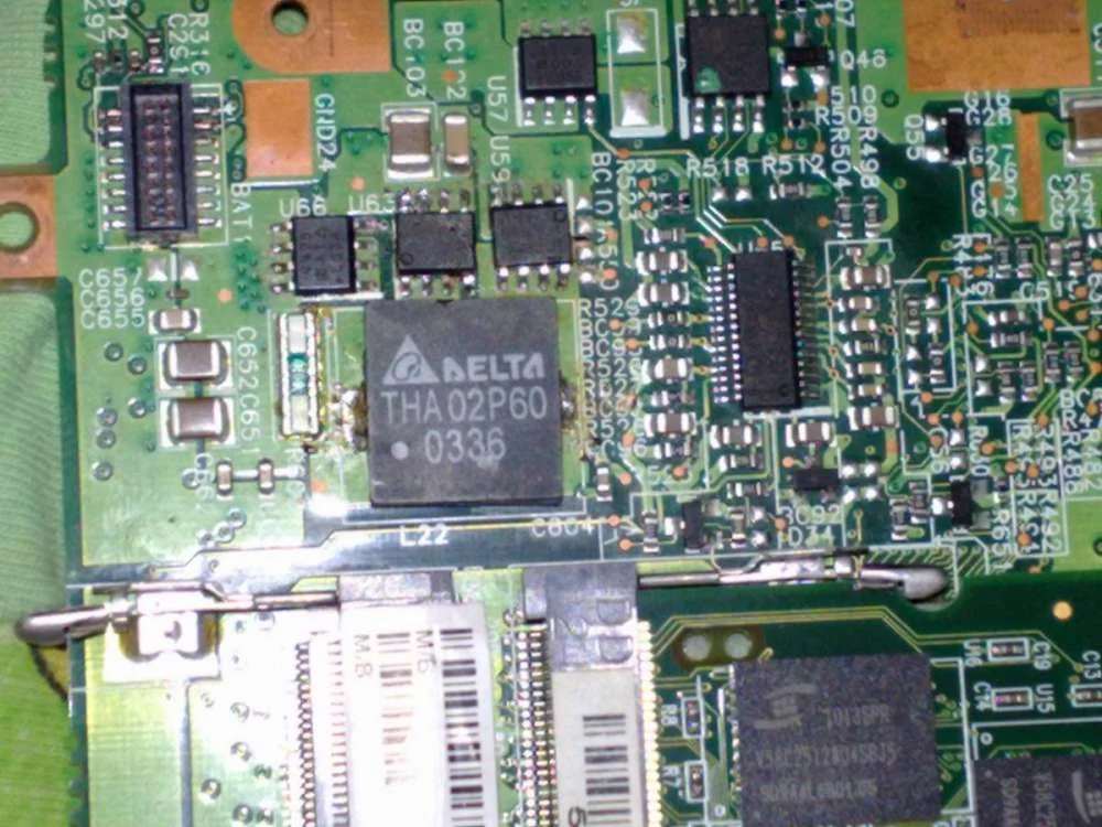

ребята вообщем проблема с буком ...бук не мой рассказываю с изложенного....в общем включил бук как обычно все нормально защел в нэт поставил на закачку пару песен через торрент!пошел покурить ....вернулся бук не дышит, лампочка не одна не горит куллера молчат при попытки запустить без результатов как бревно молчит и ни каких признаков не подает!так же хозяином замечано что блок питания вереней на нем когда штекер подключаешь к разьёму бука лампочка на блоке питания сразу тускнеет, почти не горит, пробовали проверенный блок, та же песня...не дышит!мною бук был разобран ...и единственное что у меня вызало подозрение это чип фирмы Delta ... он был горячий и следы старого ремонта....так вот вопрос в чем, действительно мои догадки верны или есть еще какие либо варианты!модель бука Асер TravelMate-240 в прикрепленном файле сам чип который у меня вызвал подозрение что это за чип?!:tehnari_ru_657:

катушка это обычная, какой ж это чип.. то , что тускнеет диод на БП говорит о том, что на мамке короткое замыкание. кроме всего прочего, на данном ноуте стоит южный мост - DBM , а это слабое звено, стоит глянуть на него - возможно в нем дырка - стоит под черной прокладкой PCMCIA разъема, но он в защиту БП редко загоняет, если только не короткий..
Георг, даже если короткий, он будет рушить дежурку а не БП.... он тут не при делах, у молодого человека по 19 что-то коротнуло, либо преобразователь какой-то в мир иной ушёл, либо керамика фильтрующая. в любом случае, уважаемый, вам пальцем тут никто в неисправность не тыкнет, ибо пол платы истыкать пальцем придётся, несите ка лучше его в сервис.
отдал в мастерскую починили за 500р оказывается не включался из за батарейки которая не работала уже давным давно!переделали схему питания минуя батарейку все работает!
