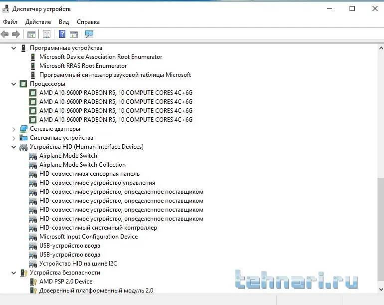

Не включается дискретная видеокарта на DELL 5565-7688
Здравствуйте, у меня не включается видеокарта (дискретная) все игры и весь процесс работы ноутбука выполняется на встроенной, все жутко тормозит.
Ноутбук купил 4 дня назад, драйвера обновил, в "амд радеон сеттинг" выставлял на высокую производительность, бесполезно. в чем проблема? что делать? помогите пожалуйста, при чем игра Симс4 работает на ультра графике, без фризов, а Танки на минималках выдают 15-20 фпс, как так? значит в Симсе дискретка пашет, а что с танками не так?

По сабжу - скрин диспетчера устройств в студию...
    33.8 KB · Просмотры: 217
    42.2 KB · Просмотры: 122
Да нет проблем по части бука, всё так как и должно быть, Sims 4 имеет требования к железу в несколько раз меньше вот и всё, а WOT к слову сказать, недавно полностью обновилась, так что играться с настройками нужно, подбирать опытным путём соотношение производительность/качество.
Даю направление с чего начать - 1 отключить динамическое изменение 3D, 2 отключить сглаживание, 3 отключить размытие в движении, остальное всё для начала в значение "Средне", если при этом игра начнет шустро крутиться, то начинаем понемногу поднимать значения параметров и смотреть на поведение игры, добиваемся максимально комфортного состояния игры, и нормального (для себя) FPS.

все 3 параметра отключены, на минималках фпс 13-24, такое чувство, что бук запускает игру с встроенной видяхой, а не дискретной
С танками всё так. Просто на видеокарте которая на ноутбуке R8 M445DX так и должно быть
Для WOT по нынешним временам не хилые требования к видеокарте чтобы играть на ультра.
На средних играй или на минималке нормально должно быть тогда
