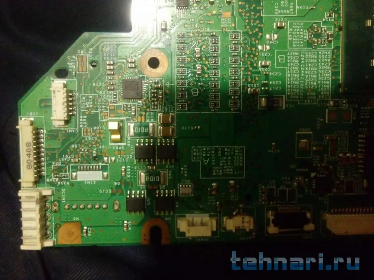

Люди -помогите! Запорол ноут hp dv2000 при включенном ноуте вставил батарею. Было слышно щелчок похожий на перегорание предохранителя. Разобрал - визуальный осмотр результата не дал. На кнопке включения 3v. Совсем никакой реакции на включение. Куда копать???:rip3:
Без батареи так же 0 реакции?
стабилизатор (контролер питания) смотреть надо. от контактов АКБ по дорожкам идём по плате и находим ИМС
IMG_20170124_213652.webp я уже голову себе сломал. Ткнул бы кто носом где что мерять
Носом никто не ткнет, нужна диагностика.
Да фиг там проследишь по дорожкам - плата ведь многослойная. ;)

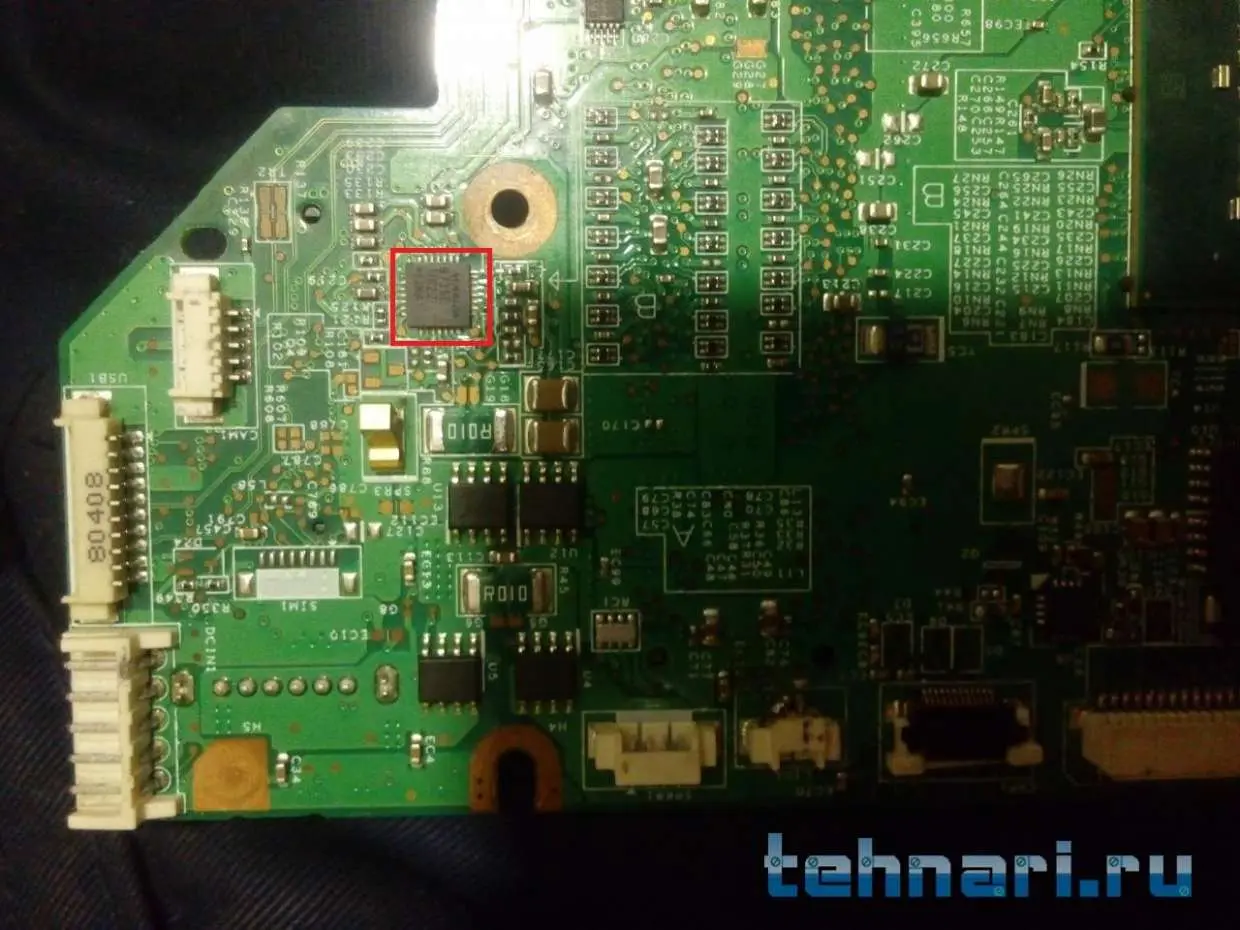

Что там написано на выделенной ИМС сразу под строчкой "MAXIM"?
    82.9 KB · Просмотры: 124
8725E
T1822
+1JNA
Пробоя невидно . хотя стрельнуло хорошо
Это и есть чарджер. Проблема в нем и/или его обвязке.
