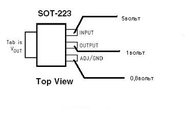

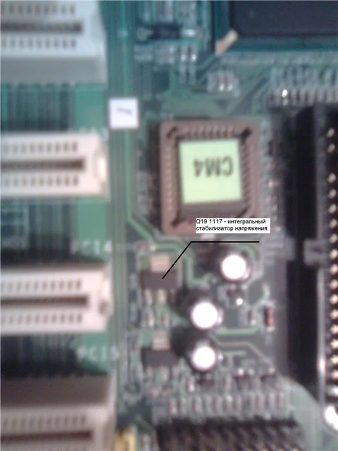

материнская плата EP-4PEA9I, история такая с этой мамой вылетел БП насколько я помню было короткое в мамке, а где именно не помню после плата была у телемастера уж не знаю что он там с ней делал...
Сейчас ситуация такая мать не включается полный 0, подключил БП, южный мост греется примерное 40-50градусов примерно, аоле него элемент Q19 очень сильно греется
пробовал запускать насильно зелёный от БП на землю проц начинает греться (без радиатора) мамка не пикает
Мультик Winbond W83627HF-AW Смотрел пока китайской цешкой
PSIN 68 сигнал с кнопки Power есть 1V при замыкании 0V
PSOUT67 при замыкании кнопки Power появляется 4V
Пока дальше писать ничего потому что греется Q19? а именно 1117 - интегральный стабилизатор напряжения, как мне проверить его или установить причину такой температуры?
вот показания напряжений
