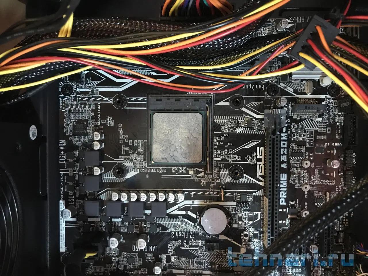

Собрал компьютер по комплектующим, появилась проблема, монитор не подходил к видеокарта по разъему, у монитора VGA, у видеокарта HDMI, купил конвертер, монитор не включается. В системнике все работает, все подключено правильно.

Для начала, надо проверить визуально. Нужны фото Вашей сборки. Включая установку процессора. Для этого придется снимать радиатор, но это чуть позже, сначала общие фото.
Хорошо, как доберусь до дома, скину фотографии
Вот снимок, ножки процессора не погнуты
