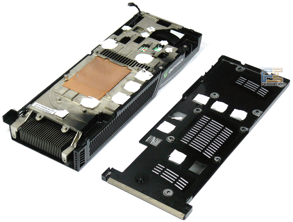

это видеокарта ,вот про ее тепловой режим
Система охлаждения также не изменилась и по конструкции повторяет двуслотовые кулеры, которые использовались еще на GeForce 8800: алюминиевое основание охлаждает память и силовые элементы, а медный сердечник посредством тепловых трубок передает тепло тонким алюминиевым трубкам, которые продуваются турбиной. Из-за расположения части памяти на обратной стороне платы кулер GeForce GTX 260 обзавелся алюминиевой пластиной-крышкой, которая охлаждает память. Большим минусом крышки является ее крепление: не только болтиками, но и защелками по краям кожуха СО (при разборке системы можно попортить внешний вид видеокарты).​
Система охлаждения
Уровень шума турбины низким не назовешь – все-таки это не тот продукт, который можно сделать тихим. Здесь важнее быстродействие, и шумовые характеристики топовых решений отходят на второй план. За счет высоких оборотов (около 2400 об/мин) турбины температура графического чипа при сильной нагрузке на видеокарту не поднималась выше 85 °C.​
