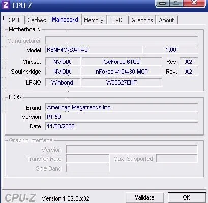

Приветствую вас, подскажите пожалуйста, купил новый процессор AMD Athlon 64 3200+ ADA3200AI04BX (сокет 754), LFBBE подключил все запускается но монитор не включается, уже перепробовал биос сбрасывал на заводские настройки, на официальном сайте матери нашел что мать процессор поддерживает вроде бы, но точно не уверен, подскажите пожалуйста что делать?
Материнская плата: Asrock K8NF4G-Sata2, версия биоса p-1,5

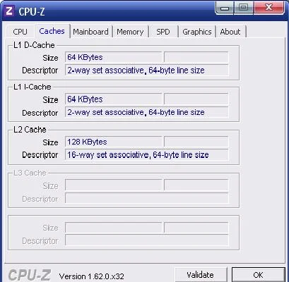

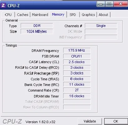

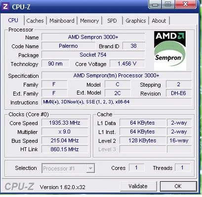

Вот какие параметры решил кинуть через CPU-Z
    35.8 KB · Просмотры: 93
    20.5 KB · Просмотры: 87
    21.9 KB · Просмотры: 68
    24.2 KB · Просмотры: 68
Пардон, я вижу разгон (частота памяти 180)!!! Сначала уберите его, потом меняйте процессор, а уж потом, если что, можно пытаться вновь разогнать...
