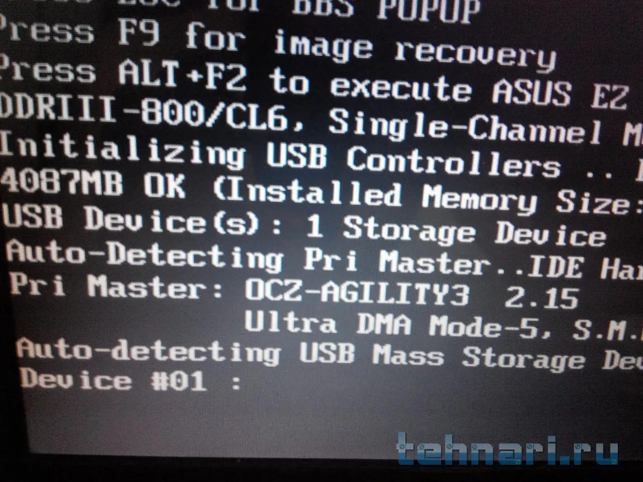

Добрый день!
Без каких либо причин не включается нетбук.
Зависает на запуске, представленном на картинке.
Через минут сорок к надписи добавляется строка "multiple card" и после появляется черный экран с моргающим курсором, а минут через 5 начинает грузиться ОС с логотипом виндовс и через некоторое время вываливается черный экран и так и остается.
Как лечить?
Спасибо заранее!!!

Миха, в USB портах ничего не стоит или в картдридере может чего забыл?
Дима, ты гений!!!
Торчала флешка микроСД, она у меня была дохлая и торчала просто как заглушка)))
Теперь всё работает...

Какую флешка создала проблему?
Есть у меня флешка на 32 гига от силикон павер.
Так вот если запустить мой четерехядерник с 8 гигами ОЗУ на борту с подключеной этой флешкой то он до загрузки ос превращается в какой нибудь пень четвертый, то есть пост проходит туго.
Хотя с флешкой всё ок.
С другими флешками такого фокуса нет.
Самое смешное, что эта флешка торчала в ноуте наверно пару лет точно)))) Почему именно в этот момент так её шарахнуло?))))
