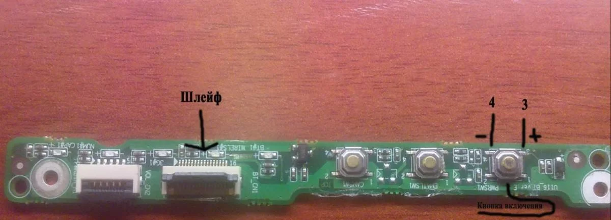

Доброго времени.
Нетбук DNS 0123959
Так проблема: Перестала заряжаться батарея от сети, пробывал другое ЗУ, так же не заряжал. Далее обратился в сервисный центр, там видимо просто зарядили батарею и все, потому как после СЦ нэтбук проработал пока не села батарея и все. Так же не включается просто от сети, без батареи.
Какие у кого мысли? Подскажите что нужно прозвонить на материнке что бы проверить идет ли на нее питание?
питание до мат платы есть, что дальше прозвонить?
на плату кнопки вкл напряжение есть. А вот на самой кнопки напряжения нет, но звонятся диодом контакты 3 с + на 4 -

если аппарат не работает ни от сети ни от батареи -смотреть надо короткое во вторичке
оказывается еще на батарею не идет питание...
как вторичку звонить?
основные 5в, 3.3в есть ?? если на кнопке питания нет - возможно сгорел мульт
