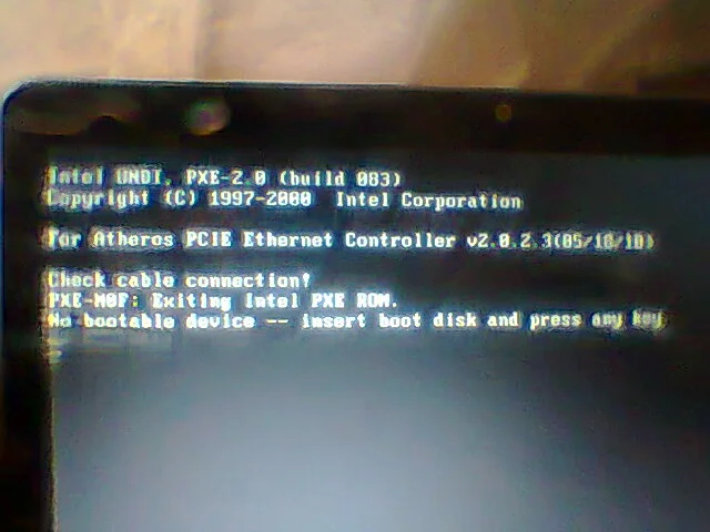

При включение ноута,проходит загрузка где заходить в биос,а дальше все,выдает черный экран.И надпись:
Intel UNDI, PXE-2.0 (build 083)
Copyright (C) 1997-2000 Intel Corporation
For Atheros PCIE Internet Controler v2.0.2.3(05/18/10)
Check cable connectin!
PXE-MOF: Exiting Intel PXE ROM/
No bootable device -- insert boot disk and press any key
Кроме этого больше нечего не происходит!
Сорри фотографировал на телефон!

Бук не видит жёсткого диска, снимите и попробуйте подключить к другому компу...
Сначала зайти в BIOS и посмотреть, видет ли BIOS жесткий диск.
Если нет, то, скорее всего, накрылся жесткий диск. Для начала, разобрать ноут и попробовать переподключить разъёмы диска...
В биосе не видно
Если переподключение разъёмов ничего не дало, то остаётся последнее, как посоветовали выше, подключить диск к другому компу, правда если он не SATA, то может возникнуть проблема в разъёмах для подключения...
продаются переходники, правда там питание отдельно цеплять надо на переходник (у меня так)
