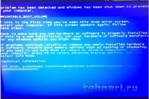

Возникла проблема с ноутбуком Asus.
При включении выдает ошибку(во вложении) и почти сразу перезагружается. Проблема возникла после неправильного выключения компьютера, когда он завис.

Зайти в меню вариантов загрузки безопасного режима и выбрать пункт- Загрузка последней удачной конфигурации.
Если не поможет- Там же есть пункт- Устранение неполадок компьютера.
Это меню появляется, если нажать F8 перед загрузкой ОС. Кстати, что за Windows - семерка или XP?
Эта проблема также может возникать, если постоянно отправлять ноутбук в спящий режим. Попробуйте загрузиться с любого LiveCD и удалить с системного диска файлы: pagefile.sys и hiberfil.sys, потом перезагрузитесь.
