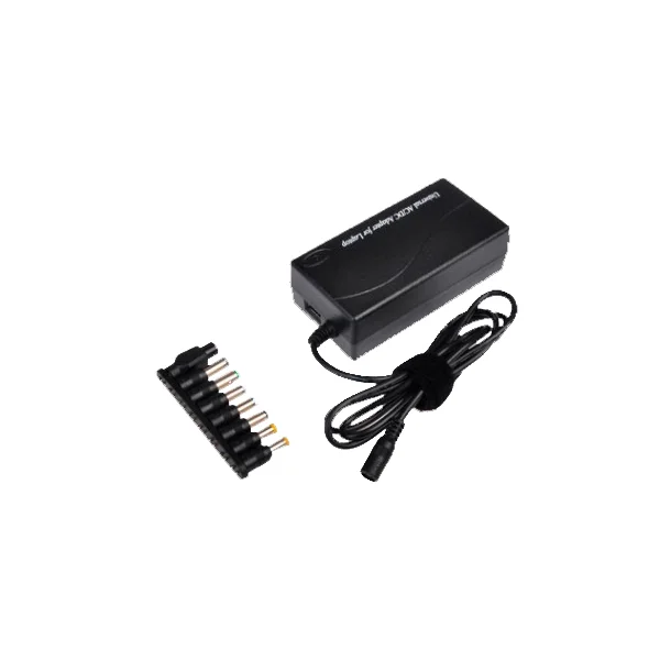

Не включается ноутбук k52f совсем. Возможно из-за скачка напряжения. На зарядном устройстве был передвинут рычаг напряжения. Аккумулятор вынимал не помогло. Светодиод отвечающий за батарею не горит.
что значит передвинут рычаг? на оригинальных зарядках нет никаких рычагов. у вас был универсальный блок питания на множество напряжений?
да, был универсальный блок питания.
К можно увидеть фото СЗУ?
Шильдик с маркой крупно.
Переключатель сфоткайте так, чтобы были видны все режимы.
универсальным блоком питания пользуюсь давно. все нормально работало. марка asx company. вчера появилась ошибка значащаяся, что сбиты настройки загрузки. точного названия не помню. и один раз перед этим уже включался, но проблема решилась с помощью вытаскивания аккумулятора.
у меня установлен режим 19/19.5 был переключен на 20
Буку это не страшно.
Если проблема сфотографировать, пишите полное название модели СЗУ, но без ошибок.
не фото возможности сделать фото. что такое СЗУ?
Сетевое заурядное устройство.
на коробке написано asx company energy line
Этого не достаточно. Надо модель.
Переписывайте все надписи, что найдете. Разберемся.
Уже лучше.
Это он?
да, только надпись в другом месте
Проверяйте контакт в переходном разъеме.
Можно просто померить напряжение на выходном разъеме под нагрузкой.
В качестве нагрузки - двухнитевая автомобильная лампа, включенная нитями впослед.
со входом действительно были проблемы. у ноутбука. на зарядном устройстве светодиод горит. где находиться выходной разъем?
Выходной разъем (он же переходник) находится на конце шнура СЗУ.
что за проблемы со входом у ноутбука?? может тревиально выломан разъем питания??
Его не обязательно ронять. Достаточно дернуть посильней.
Что показали измерения?
Разъем внутри бука не шатается при покачивании штекера? Не искрит?
