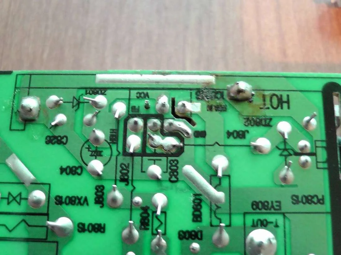

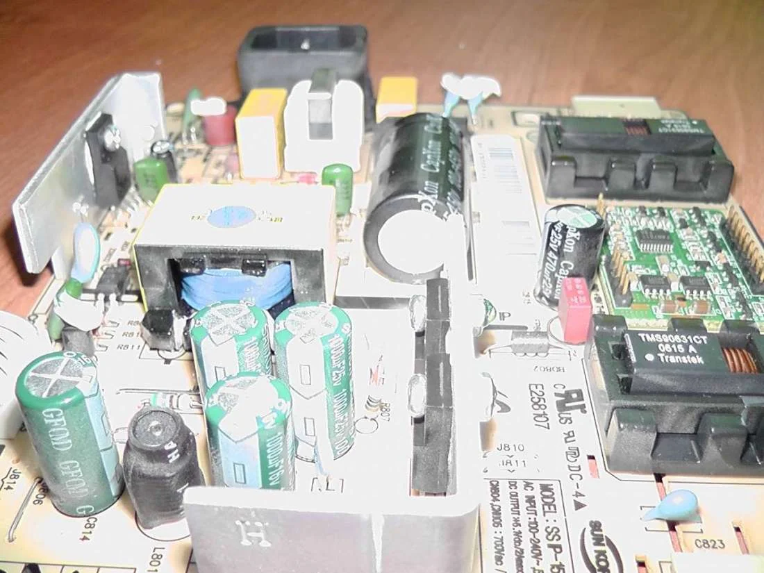

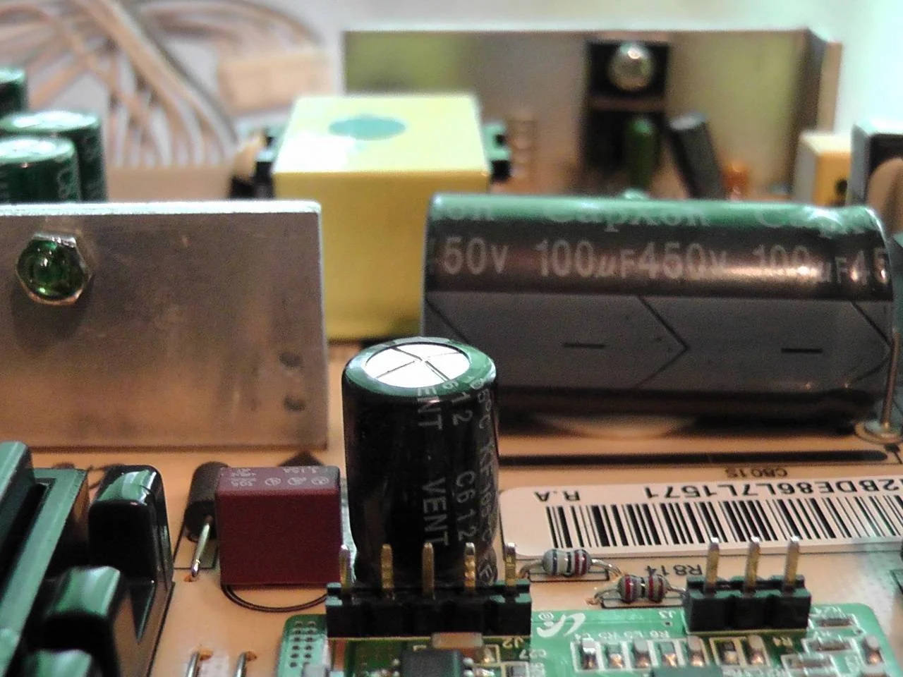

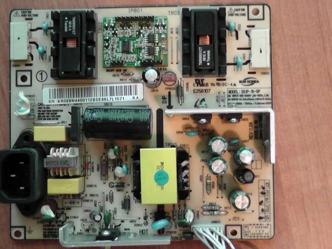

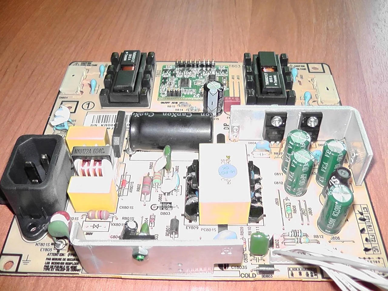

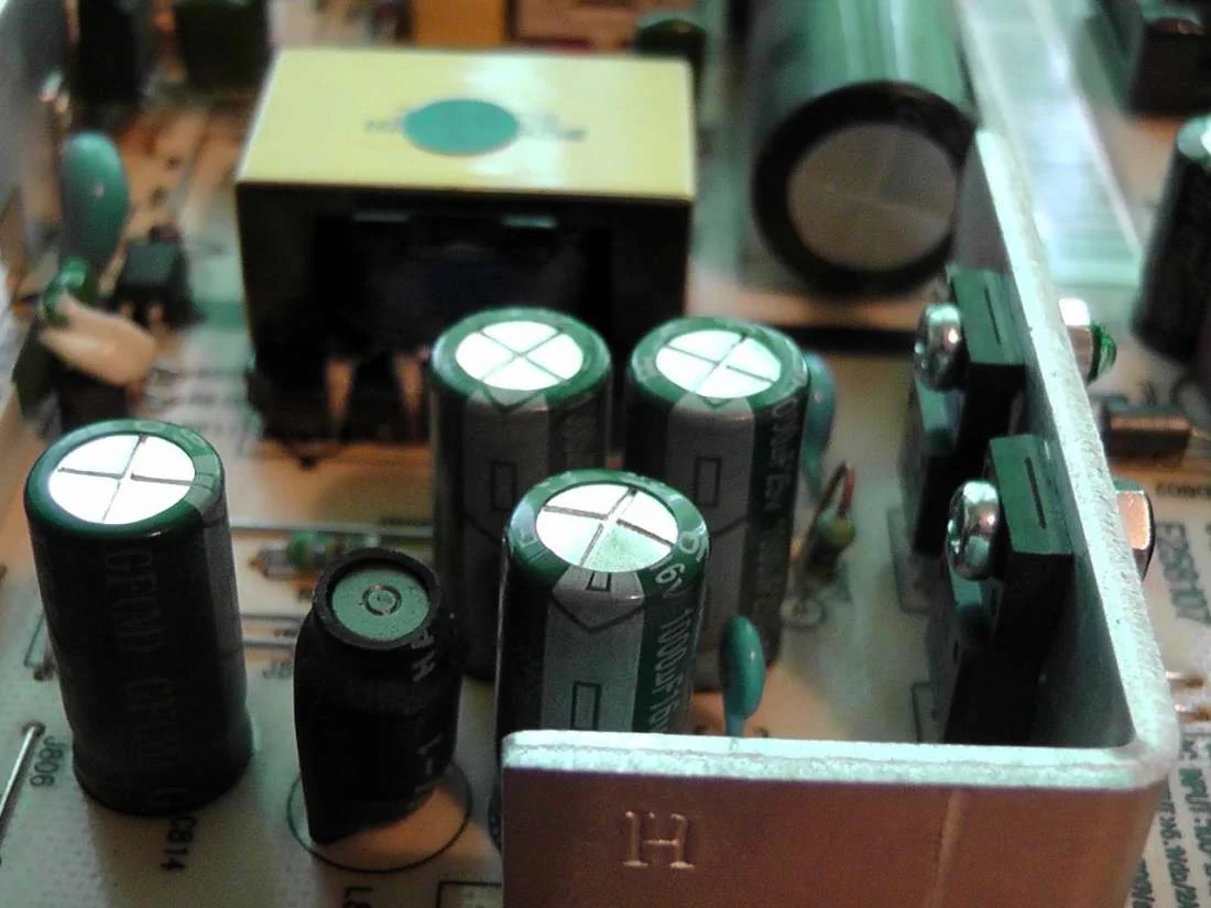

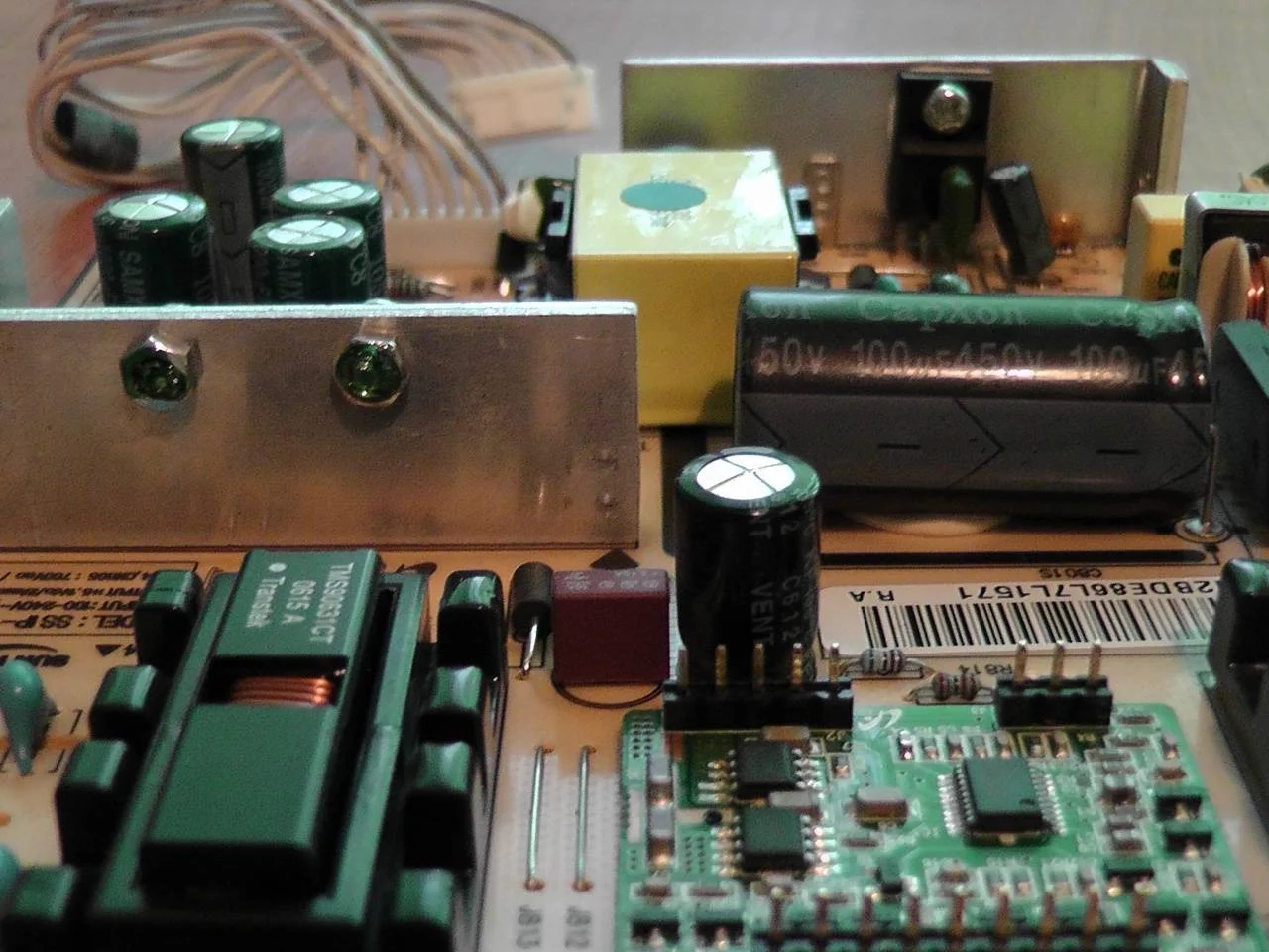

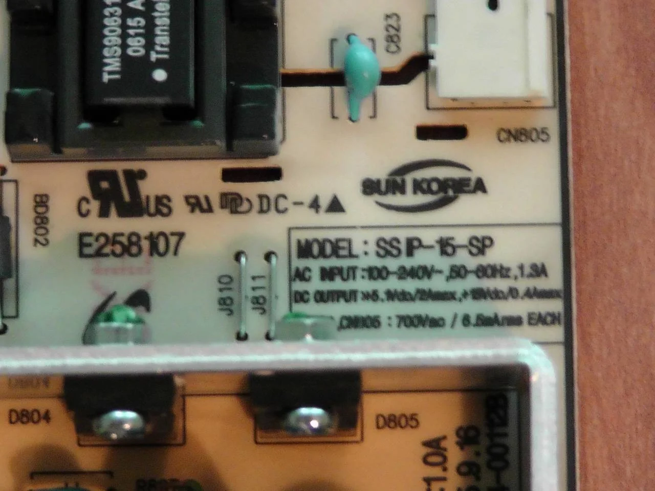

Добрый вечер форумчание! Сломался телевизор марки самсунг LE15S51BP. 5 лет служил верой и правдой и вот с месяц назад стал включаться с задержкой по времени, а со вчера объявил забастовку на совсем :) на запуске с пульта или кнопкой включения на сомом телевизоре индикатор мигает красным потом желтым и уже ожидаешь изображения, а он ничего не показывает. Возможно это конденсаторы, поэтому основные изображения платы сделал с ними. С тестером и паяльником я не особо дружу, поэтому обращаюсь за квалифицированной помощью к профи. Фотографии одной из плат прилагаю.Заранее спасибо!
Попробуйте заменит электролиты - есть вздутые.
Перепаять легко, главное не перепутать номиналы и полярность.
Прошу прощения за непрофесионализм... если по фотографиям это конденсаторы C815, C813, C811 и аналогичные им. Правильно?
Правильно. У электролитических конденсаторов на торце крестик. Это технологическое прослабление корпуса с целью избежать высокого давления при пробое, когда внутри выделяется газ. Если крестик вздут - замена без сомнений. Удачи.
Впаял новые конденсаторыи вместо старых. Все заработало!!! Спасибо Ване за помошь огромное. Цена вопроса 13 рублей!!! Тема закрывается.
