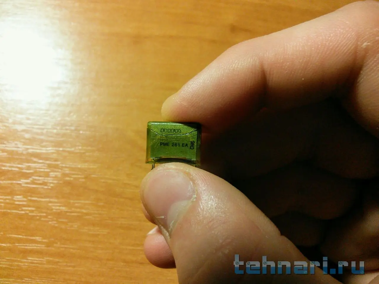

Вобщем не включается швейная машинка, имеется регулятор какой-то фигни, покрутив регулятор добился хоть какой-то реакции мотора швейной машинки на пару секунд, т.е мотор рабочий 100%, проблема именно в кнопке. Разобрал кнопку, из косяков - увидел вроде как "пробитый" конденсатор. Фото прикладываю, жду мнения "знающих".

Ну пробит - замени.
Хотя такие обычно на фильтрах стоят и серъёзного значения не имеют. Можно просто выкинуть.
что еще может быть?? контакты на штекерах и внутри кнопки не окислены, все отлично, хотя такое ощущение, что контакт не доходит.
не имели бы значения - их бы не ставили, логика понятна?
Непонятна.
Обычно такие кондёры являются помехозащитными. То есть они спасают лишь ваших соседей от ряби на экране телевизора.
И то, если у него нет фильтра или стабилизатора.
вобщем соеденил провода идущие к педали - мотор работает отлично, проблема 100% в педали, уверен, что это именно этот конденсатор

сначала этот конденсатор заменю, а там уж посмотрим, в любом случае - отпишусь о результате.

На счет того, что двигатель 100% цел, не обязательно так. Дело в том, что на швейках
обычно коллекторные двигатели, чтобы иметь больше мощность при маленьких размерах.
Применяется многосекционная обмотка. Если одна секция обмотки неисправна и
старт попадает на неё, то двигатель не стартует. надо прокрутить движок и стартонуть с
другого места. В таких случаях только менять движок.
Что касается конденсатора, то он ставится на кнопку как искрогаситель при
размыкании контактов кнопки. Кнопка будет работать и без него, только контакты
быстрее подгорят.
Еще надо посмотреть состояние коллектора и щеточной системы. Требуется чистка
коллектора и замена щеток, посмотреть чтобы был хороший прижим щеток.
Еще я встречал вариант, как правило в швейке есть педаль, конструкции разные,
но как правило реостатная педаль, особенно в старых машинках. Требуется чистка
реостата и подгонка контактов реостата.
Где-то так, однако ... :D
