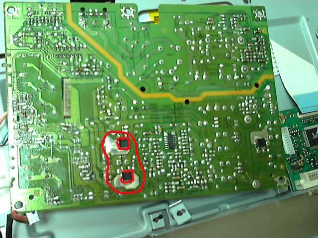

Всем салют. Нажимая кнопку вкл. жк, она тут же гаснет и на черном экране если присмотреться то видны появившиеся полосы по вертикали, если нажать еще разок то полосы меняют свое положение, но и отключив питание от сети на черном экране полосы пропадают. Есть идеи ? подскажите плз

кто нить все же поможет с этой темой ??? нашел причину поломки, сгорели 2 эти фиговины , подскажите как они называются и за что отвечают tehnobanka

это ключи (полевые транзисторы, если не ошибаюсь) инвертора, т.е. блока питания подсветки.
а почему Вы решили, что они сгорели?
самые частые проблемы с монитором, это высыхание электролитических конденсаторов блока питания, заменить их самостоятельно Вам под силу..
если Вы не в курсе, что такое, обведенные детали, то вряд ли у Вас хватит навыков отремонтировать монитор, в случае проблем с инвертором. обычно оно не ограничивается выходом из строя только ключей, за ними, зачастую летит драйвер (мелкосхема) и трансформатор..
с обратной стороны 2 горелых области под ними = \ бум дальше думать, спасибо за ответ, бум учитсо =)

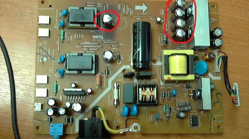

сфотографируйте плату со стороны деталей.
а потемнения под ключами - это нормально, и в данном случае, не говорит об выходе их из строя..
замерил тестером, оба мертвые = \ вот и фото собственно

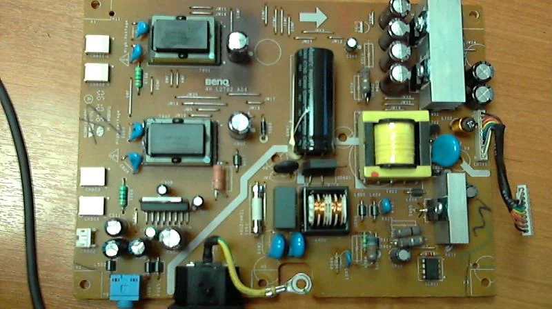

Мне кажется что конденсаторы вроде вздулись.

где 4 кондера, тестером подал 20 килоОм везде по 1,27 выдало значение и тот одиночка 1 выдал
Дутые меняются без разговоров, это первое, что надо делать.
ну, как сказали выше, конденсаторы менять, после этого, думаю, оно зафунциклит.. )
все обведенные конденсаторы стоят в горячих местах, один отдельный над ключами инвертора, там где плата потемнела, и остальные рядом с радиатором, который тоже греется, именно поэтому они достаточно быстро выходят из строя..
