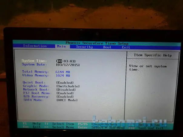

Вечер добрый форумчане, имею на руках ноут Acer 5560G, конкректно - вот эта модель Acer ASPIRE 5560G-8356G50Mnkk — Ноутбуки — купить на Яндекс.Маркете
Проблема: после установки на сабж Windows 8.1 вместо родной для него 7-ки после завершения работы ОС (Даже с Live-версий) ноутбук продолжает работать, с чёрным экраном, выключается только через зажатие кнопки включения. Установка 7-ки обратно проблему не решила.
Куда копать?

Дрова все выставлены? По харду вика и гнать может, рекомендую важную инфу хранить на облаках и не заморачиваться с вопросом сколько он у вас еще прослужит, накроется купите новый.
Да, выставлены, но проблема наблюдается даже в Live-ОСях, запускаемых с флешки, и даже во время перезагрузки при установке ОСи - выключается только с кнопки.
Выключение с ярлыка не помогает - всё то же самое - либо чёрный (выключенный) экран, либо, в редких случаях - последний кадр перед выключением зависает. Кулер и индикатор питания продолжают работать.
Ещё заметочка: включается только если отключить питание и вынуть аккумулятор, и обратно поставить.
В настройках электропитания включите автоматическое управление питанием (АУП).
Также в BIOS проверьте состояние ACPI, должно быть включено.
В биосе только эти функции. А где в Вин 8.1 переключается АУП, и переключается ли?
О, а вот это не программная проблема, а аппаратная. а во внутренности вы не лазали?
Да, во внутренности лазил, и не раз - менял у этого ноута матрицу, клавиатуру и пару раз чистил СО. Ноут часто роняли, так что я не удивлен появлению проблем с ним. Но проблемы появилось ровно после переустановки ОС на 8.1. Это может быть связано, или просто случайность?
