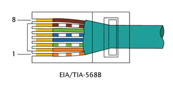

Проверьте кабель тестером или специальным прибором для этих целей!
Схема по цветам и контактам:
подключение к хабу (прямое)
1. Бело-оранжевый
2. Оранжевый
3. Бело-зеленый
4. Синий
5. Бело-синий
6. Зеленый
7. Бело-коричневый
8. Коричневый
комп --Ю комп (кроссоверное)
1. Бело-зеленый
2. Зеленый
3. Бело-оранжевый
4. Синий
5. Бело-синий
6. Оранжевый
7. Бело-коричневый
8. Коричневый
Попробуйте: 192.168.0.1!
