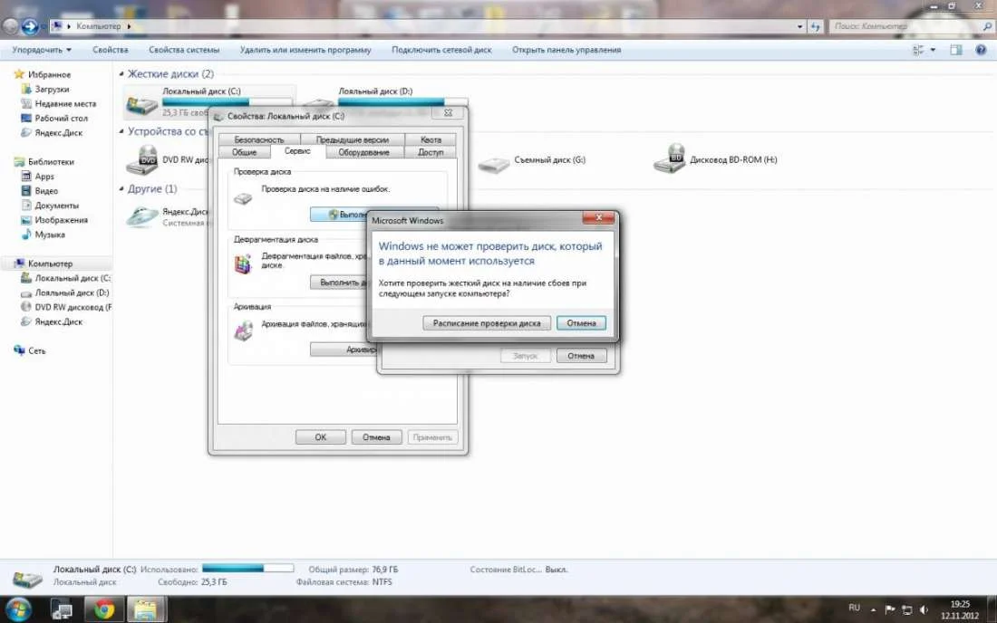

Сейчас выполню проверку диска.... не отвечает. Попробую в общем.
Диск так и не проверил.

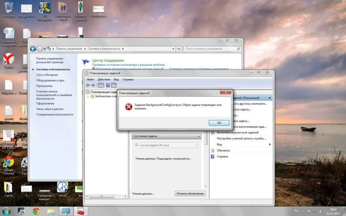

Сделал откат на неделю, пока все работает :)
Правда расписание задания так и не работает :(
Вань, зачем тебе расписание, в свойствах диска есть проверка на ошибки
и исправление ошибок правда это долго, включается сразу после перезагрузки.
Диск С -- свойства-- сервис--
Ну так!
Он предлагает открыть расписание или нажать отмену.
Расписание не грузится :)

А, все правильно, нужно было нажать отмена, и перезагрузить ПК :)
Начал проверку...
