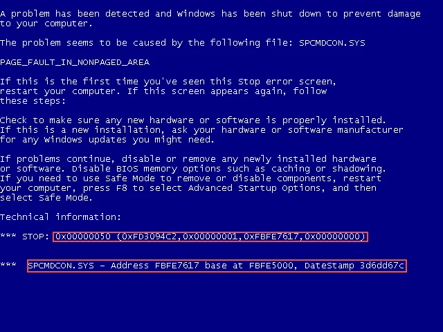

ппс!!!!со сбросом настроек действительно вкл встроеная видюха,а я вставлял штекер от монитора к другой!!спс!!! НО---теперь ни одна финда не устанавливается!устанавливая в первый раз ХП всё было замечательно до установки...после начала выскакивать синяя тряпка которую прочитать я не успеваю(((попробовал удалить разделы и теперь с двух разных носителей ХП вылетает одна и таже ошшибка *не удается загрузить файл hal.dll код ошибки :7 *

ВОТ на картинке показано что нужно сообщить.
Перезагрузку после бсод можно выключить
