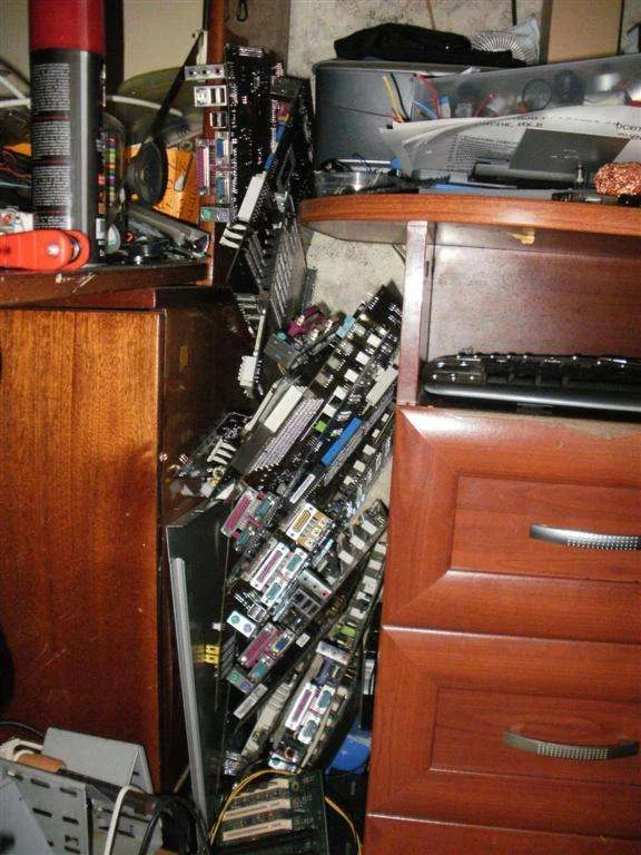

Можно было бы повозиться еслиб точно знать что точно сокет, а так больше на южник похоже, а такого добра у меня........... P8240019 (Large).webp
Влад на стенку как сувенир. у меня уже 4ре таких висит ;)
Мне уже эти сувениры можно вместо обоев клеить, и то я половину уже распаял и выкинул:D Как сувенир у меня на двери висит древняя мамка с SOCKET 7:D + я в ней храню всякие карты, модемы, видюху и звуковухи:D
