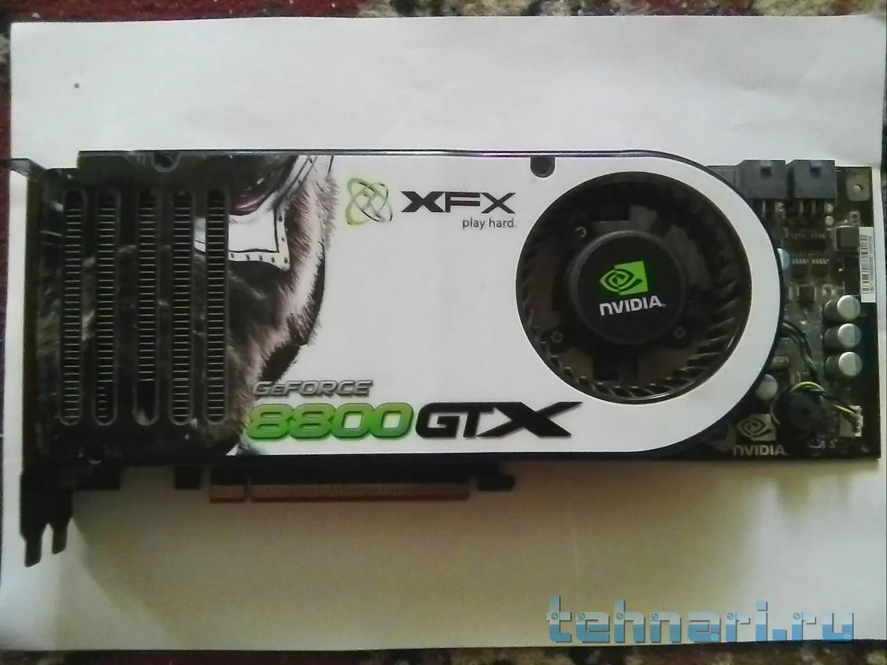

Не запускается компьютер с другой видеокартой
Стоит Geforce 7600 GT
Давно валялась Asus 8800 GT - поставил её, и комп при включении пищит: продолжительный непрекращающийся писк, через некоторое время короткие 1-3 сигналы
А дополнительное питание подключили?
на видеокарте 6 pin должно быть
На заднем верхнем торце 6-контактный разъём.
Если на блоке питания такого разъёма нет, но его мощность не менее 400 ватт, то можно купить переходник MOLEX-6pin. В магазинах знают.
Спасибо, этот разъём не подключил. Как дома буду - попробую
Подключил, все работает и запускается
Теперь другая проблема: вентилятор крутится как-то медленно, выдюжат греется сильно и на мониторе появляются всякие пятна
Если перегрев, а вентилятор не увеличивает обороты - значит неисправен вентилятор (высох/разбился), либо неверно работает термоконтроль карты.
Снимите вентилятор, разберите/почистите/помажьте.
почистил и смазал, но скорость вроде не увеличилась
даже отнес на балкон остудить, но ниче не изменилось

Судя по артефактам, что-то где-то "отваливается".
Либо чип, либо память.
Дальше советовать не буду, ибо я такие карты выбрасывал.
Но люди вон в духовках кипятят. Говорят, помогает на время.
классика, нвидиа 8-й серии, кулер кстати и не обязан крутится всё время на полных, для этого у него и стоит специальная микросхема регулятор оборотов..
а вот артифакты это классика для данных чипов..
в топку эту дрянь, но можно и погреть строительным феном (хуже ему уже точно не будет, да и денег не потеряете), 30-40 секунд на нагретый фен без фанатизма направляете на чип на расстоянии 20-10 мм круговыми движениями, именно сам кристалл, три месяца отработает точно..
Нужен длительный равномерный нагрев, 240...260°С в течение 15...20 минут.
На overclockers сходите, там целые методики уже люди выработали, потому-что для каждой карты люди выяснили различные нюансы, методом проб и ошибок.
Либо наберите в поиске "GeForce 8800GT отвал чипа", прочтёте много интересных приключений.
У меня валяется одна такая. Человек погрел в духовке, поработала пару месяцев, и всё повторилось. Он и отдал её мне "на запчасти":
Вот теперь валяется, выбросить жалко из-за системы охлаждения; потом может электролиты куда пойдут, да ключики полевые там присутствуют тоже...
делайте как хотите и что хотите, хоть в печку на пол дня ставьте, ваше право, только всё это бесполезно
достаточно 20 секунд прогрева кристалла..
проблема этих чипов не в отвале подложки от платы, а отвала кристалла от подложки, так что 20 сек вполне достаточно..
но право ваше, хоть на костре жарьте..

goldsnake, вот ещё один момент: снимите с карты систему охлаждения, и посмотрите, обеспечивается ли плотное прилегание к радиатору чипов памяти, а в особенности RAMDAC (зелёная, ближе к "морде лица", кристаллом наружу).
Ибо там конструктивный зазор около 1(!)мм, выбранный прокладками из термоэластомера.
Вместо них советуют класть бинтик в несколько слоёв, пропитанный термопастой (сам я не пробовал).
