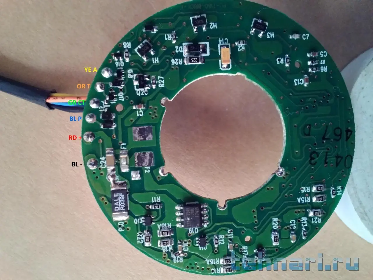

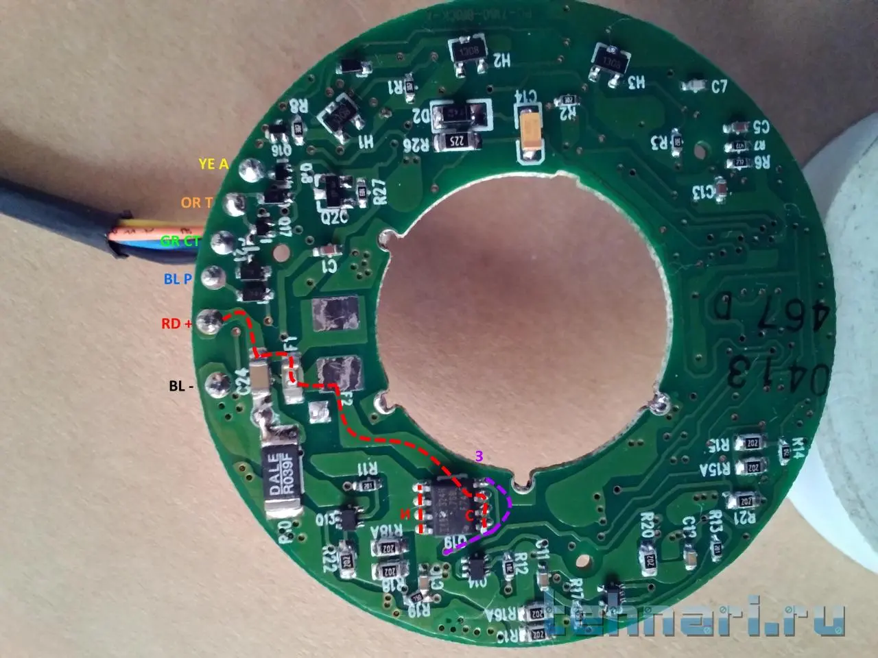

Здравствуйте, обитатели форума. Помогите пожалуйста запустить/отремонтировать
вентилятор nidec VA550DC. Сам решить эту задачу не в состоянии - знаний не хватает, третий день бьюсь.
Итак, вентилятор на 12в с 6-ю контактами для подключения, с виду как
новый, но при подаче питания на красный и черный провод не подаёт
признаков жизни. Подскажите, куда копать.

Что смог определить сам: предохранитель(F1) - цел, резистор(R10) - цел. Полевик(Q10) как проверить не знаю, но вот что странно, его затвор (4 нога) как будто бы никуда не подсоединён. Как бы есть дорожка ведущая к переходному отверстию, но с обратной стороны платы оно ни с чем не соединено. Ещё под транзистором есть переходное отверстие, не видно соединено ли оно с затвором, но тестер показывает сопротивление около 1,5 МОм.

Плата у Вас по меньшей мере трёхслойная, поэтому и кажется что пистоны висят в воздухе

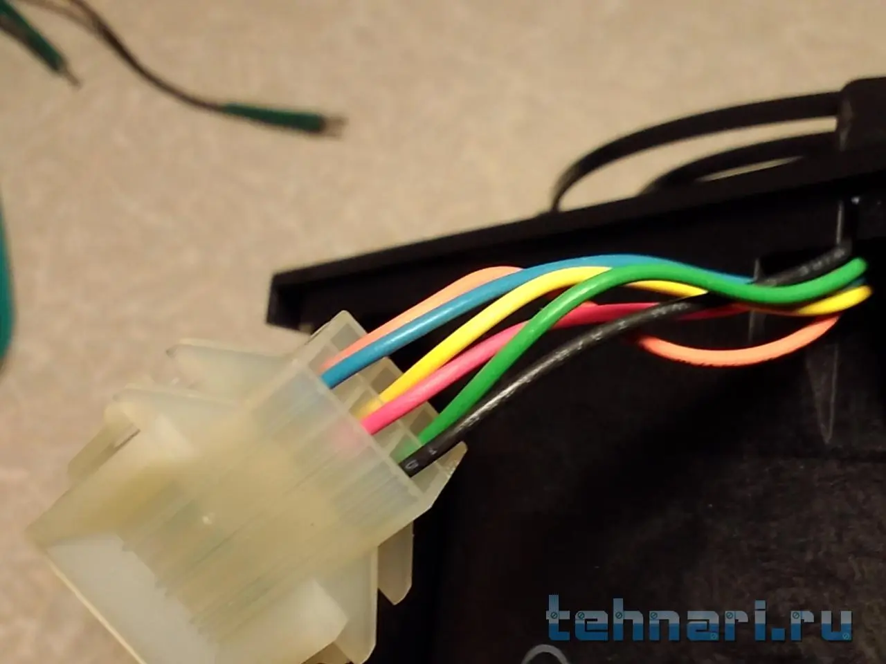

Подозреваю, что в сторону распиновки. В шестипиновых вентиляторах часть проводов — это питание мотора, а часть — RGB-подсветка, причём единого стандарта нет, каждый производитель извращается, как хочет. Черный провод — скорее всего, действительно "земля", а вот кто из них питание мотора, надо разбираться. Вероятно, "методом тыка".

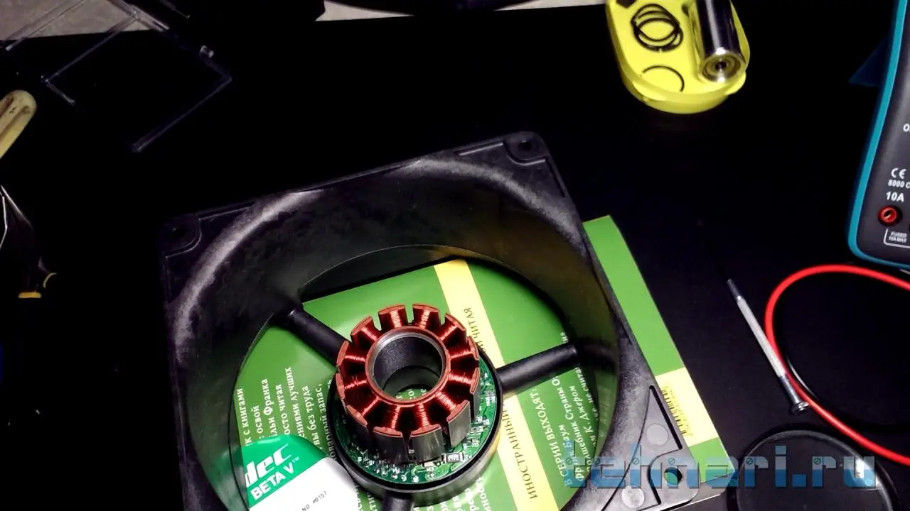

Какой движок-то, щеточный вряд-ли, он шумный ... :(
Может шаговый, тогда вся эта схема генератор ?... :(

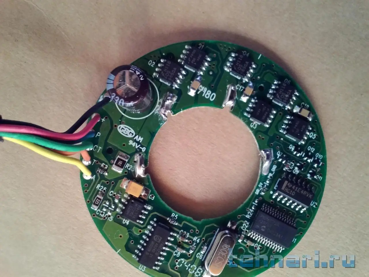

Не, с ним не всё так просто. Смотрю на плате стоит микроконтроллер PIC16. Видимо есть какие-то дополнительные функции, помимо генератора трёхфазного тока
Я об этой возможности не подумал. На просвет действительно видный смутные силуэты дорожек которых нет на поверхности.
Это серверный вентилятор - в нём нет подсветки.

Какой движок-то
Движок бесколлекторный. С катушек статора выходят 4 провода. Видимо соединение звездой. Предполагаю, что трёхфазный.

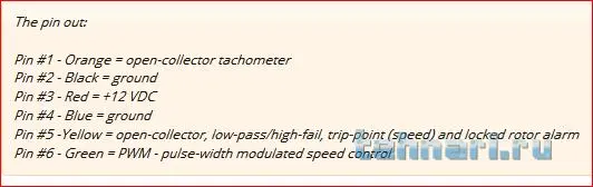

В сети нашёл распиновку для похожего вентилятора другой модели, с обозначениями на плате вроде совпадает:
Оранжевый - таходатчик
Чёрный - земля
Красный - +12в
Синий - земля
Желтый - хз, видимо сигнал о заклинивании ротора
Зелёный - ШИМ для регулировки скороти вращения.
Синий и зелёный подключены к земле через диоды, аноды диодов - на землю. Также от эти выводов отходят межслойные дорожки куда-то вглубь схемы.

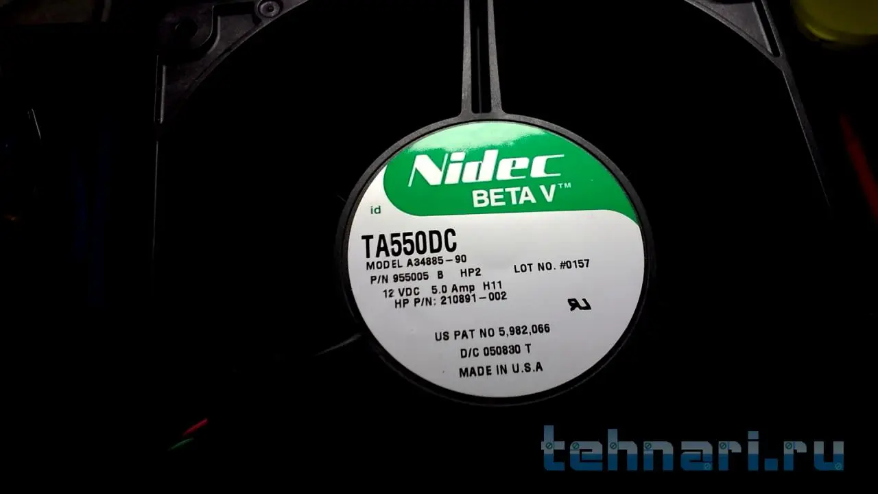

Только сейчас заметил, что неправильно написал модель на названии и первом сообщении темы. Правильно название nidec TA550DC. :fase:
