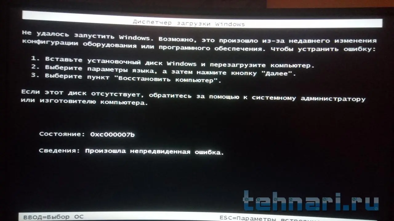

Здравствуйте. Не запускается Windows 10 с ошибкой 0xc000007b. В среде восстановления ничего не помогает: автоматическое восстановление не работает, контрольных точек нет, откатить компьютер нельзя, параметры загрузки не работают, в безопасный режим не входит, команда sfc /scannow пишет зашита ресурсов Windows не может запустить службу восстановления. Можно как то починить это без перестановки Windows?

Это если не запускаются конкретные приложения из за этой ошибки, а у меня не запускается сам Windows, так что это не поможет.
Интернеты говорят, что без переустановки ос не обойтись.
Можно попробовать восстановить, загрузившись с флешки с установочным образом на ней, но в большинстве случаев требуется переустановка.
В большинстве случаев, а именно 70 - 80% это означает что сыплються системные файлы и жёсткому диску скоро хана! Качай Live USB, пиши на флэшку (через спец утилиту, что бы она стала загрузочной), прогружай комп, проверяй Викторией хотя бы 15 - 20 % жёсткого диска (результаты в студию, а так же СМАРТ тоже), и далее там же восстанавливай системные файлы.
Попробуй Jinn'sLiveUSB, не всегда, но обычно помогает. Запустишь 7 или 10 Live, дальше найдёшь инструменты в меню.
