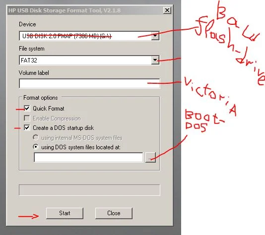

Установите HP USB Disk Storage Format Tool. Возьмите чистую флешку до 2-4 gb и, с помощью этой утилиты, сделайте её загрузочной. quick format. fat 32. Путь к dos-файлам укажите в папку, которя в архиве boot-flash (распакуйте, включите отображение скрытых файлов). Из этого же архива скопируйте всё на готовую флешку. Загрузитесь с флешки. Введите vcr352 и нажмите ввод. F2, p - выбор канала. Выберите модель диска. F2 - паспорт. Нажмите F9. smart-таблицу (всю) сфотографируйте и выложите сюда. Либо посмотрите smart с помощью mhdd (F8, там же, на флешке будет, - mhdd, ввод, shift и F3, выбор устройства). Либо сделайте загрузочную флешку с Liveusb Win, где есть victoria 4.x. Правая кнопка, копировать в буфер.
http://www.tehnari.ru/attachments/f93/164182d1386434132-hp_usb_disk_storage_format_tool.zip
http://www.tehnari.ru/attachments/f93/164181d1386434132-boot-flash.zip
    21.8 KB · Просмотры: 117
