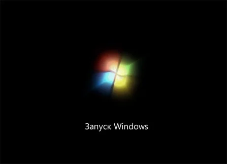

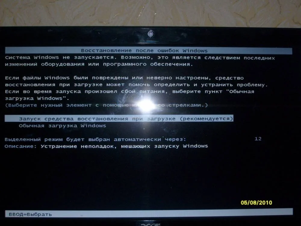

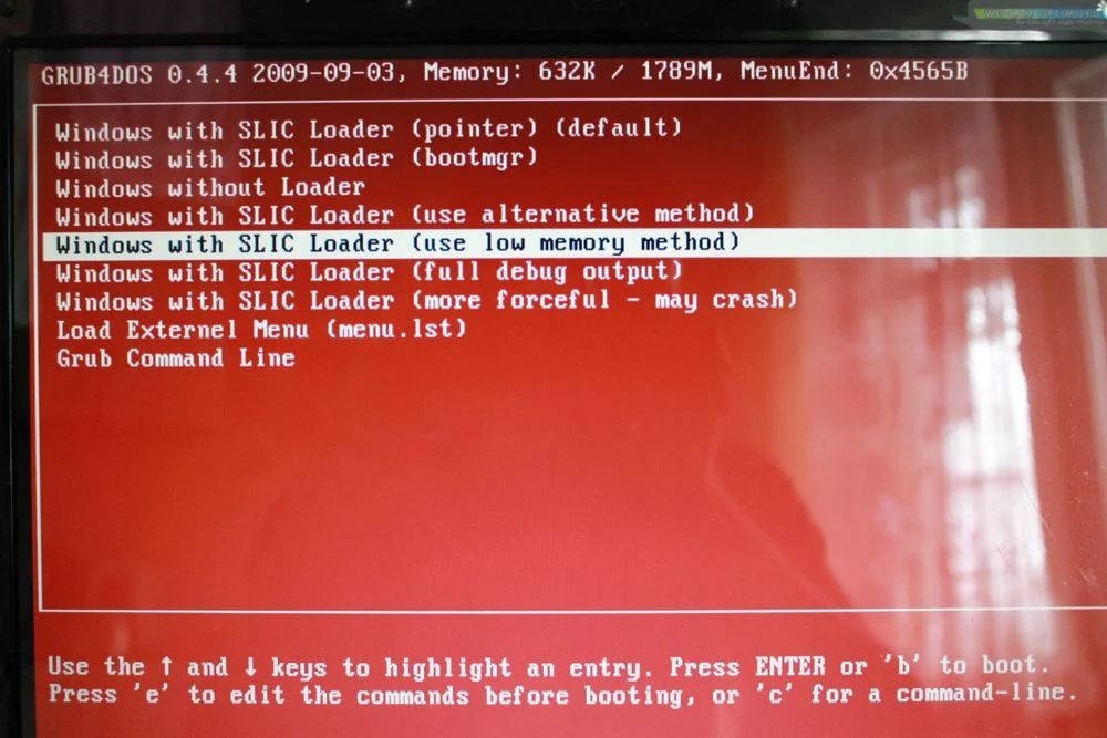

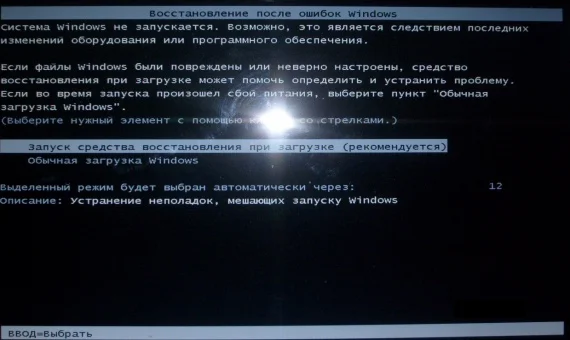

Не запускается нубук. Подскажите что делать? При запуске виснет на заставке "Запуск Windows" с логотипом (фото 1). Минуты 2-3 так висит. Потом на доли секунды мелькнул синий экран. И по кругу снова такая фигня. Пробовал ESC нажимать после того как мелькнул синий экран.Удавалось, таким способом вызывать всякие менюшки: черный экран с (фото 2,3), какой то красный экран, который впервые вижу (фото 4). Всё что выбирал в менюшках ничего не дало, а выбирал всё. По кругу вообщем запускается. Если выбрать Запуск средства восстановления при загрузке (рекомендуется) тоже ничего не дает. Висит черный экран и всё. Через некотрое врем указатель мыши появляется просто и висит всё............
эта винда через чёрт знает какой загрузчик ломаная. на 3-м фото в меню пункт - отключить автоматическую загрузку при отказе системы, получите синий экран надолго. запишите что там после ***STOP:
