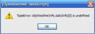

Всем привет. Такая проблема: все браузеры вначале начинают запуск, браузер открывается а потом выскакаивает ошибка (она во вложении)
Антивирусы ничего не находят. Помогите!!!

Необходимо удалить утилиту/дополнение AniWeather. Если у Вас Firefox, то запускаем браузер из командной строки firefox -safe-mode, затем идем в Инструменты - Дополнения, находим глючный аддон и удаляем.
Подскажите, а каким образом найти глючный аддон?
Да просто в Инструменты - Дополнения - щелчок слева по значку паззла. Просмотреть список и найти.
Да, уточните - браузер-то открывается? После появления окошка с сообщением об ошибке не слетает? Если не слетает, то в безопасной моде заходить не нужно, прямо в обычном режиме запускаете и удаляете аддон от AniWeather.
