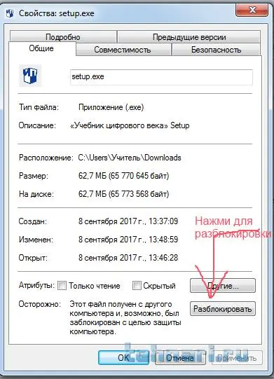

Разрешите игре запуск от имени администратора, возможно, это система безопасности блокирует исполнимые файлы, скачанные из интернета.
Еще, как вариант, добавьте папку с игрой в исключения в настройках антивируса, AVG широко известен своим маниакальным отношениям к файлу, полученному из внешней сети.

Признаком блокировки запуска файла из внешнего источника системой безопасности являются ваши же собственные слова:
например Fallout_4 из стима не запускается, но прекрасно запускается и работает ломанная версия
В свойствах исполнимого файла игры разрешите запуск файла без проверки и примените параметры.
