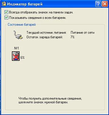

Имеется Dell Inspirion 1525. Работает хорошо, но батарейка более чем на 6% не заряжается! В состоянии батарей она зачеркнута! Может кто знает, что это такое?

это означает что ноут считает аккумулятор мёртвым, процентов на 95 что так оно и есть так что проверте с исправным аккамулятором.
Процннтов на 90 могу сказать, что батарейка должна быть живой!!!
вот когда будет 100 - несите специалисту, ибо ноут либо не может вычитать состояние аккумулятора (мультик этим заведует), либо не может его зарядить (шим зарядки + обвязка). В любом случае самому лучше не лезть.
Вполне возможно что контроллер батареи завис или заблокировался по достижению определенного количества циклов (зарядки-разрядки).
