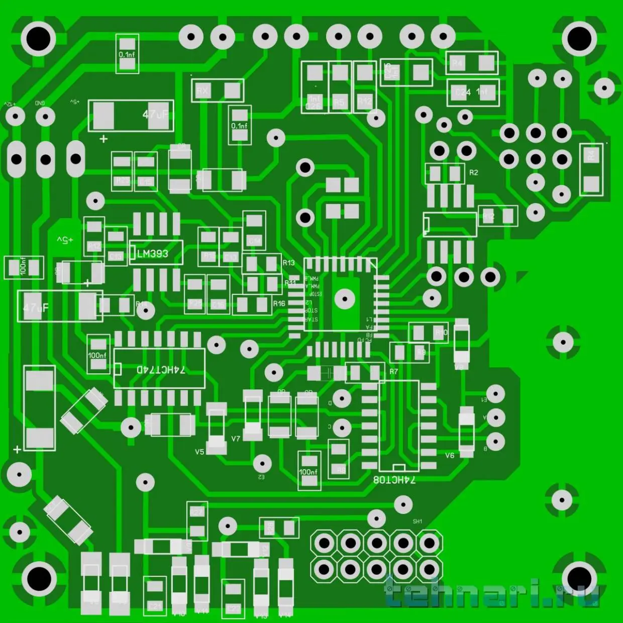

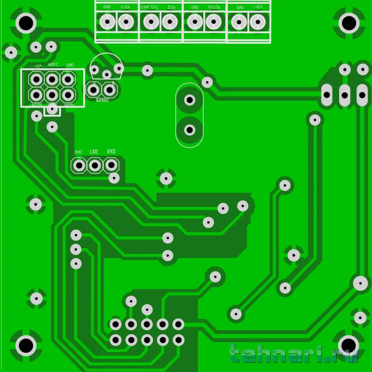

Значить собираю я тут контролер ШД и есть в нем сабж.

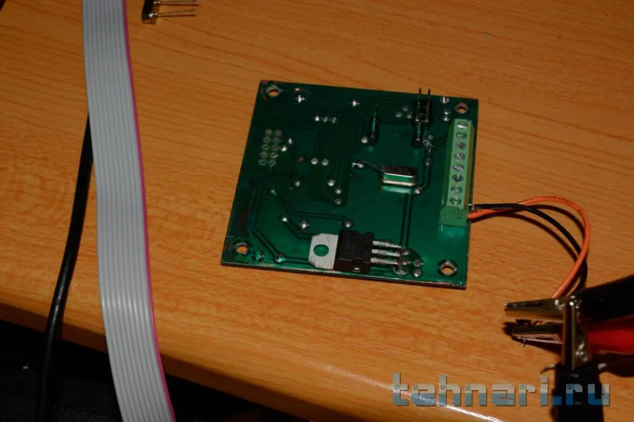

Короче вроде развел все по уму, все проверил, прозвонил все дороги, от флюса в спирте отмыл, в бубен постучал, колесо попинал ... не заводиться кварц на 20мгц и все тут ... у кого какие идеи ?
Питание нормальное от 12 в, на плате стоит 7805, на выходе без всплесков и ровно 5в.
На всех нужных ногах подведено питание и земля.
Пока из обвязки только кварц с кондерами, цепь сброса, и выведено SPI для программирования.

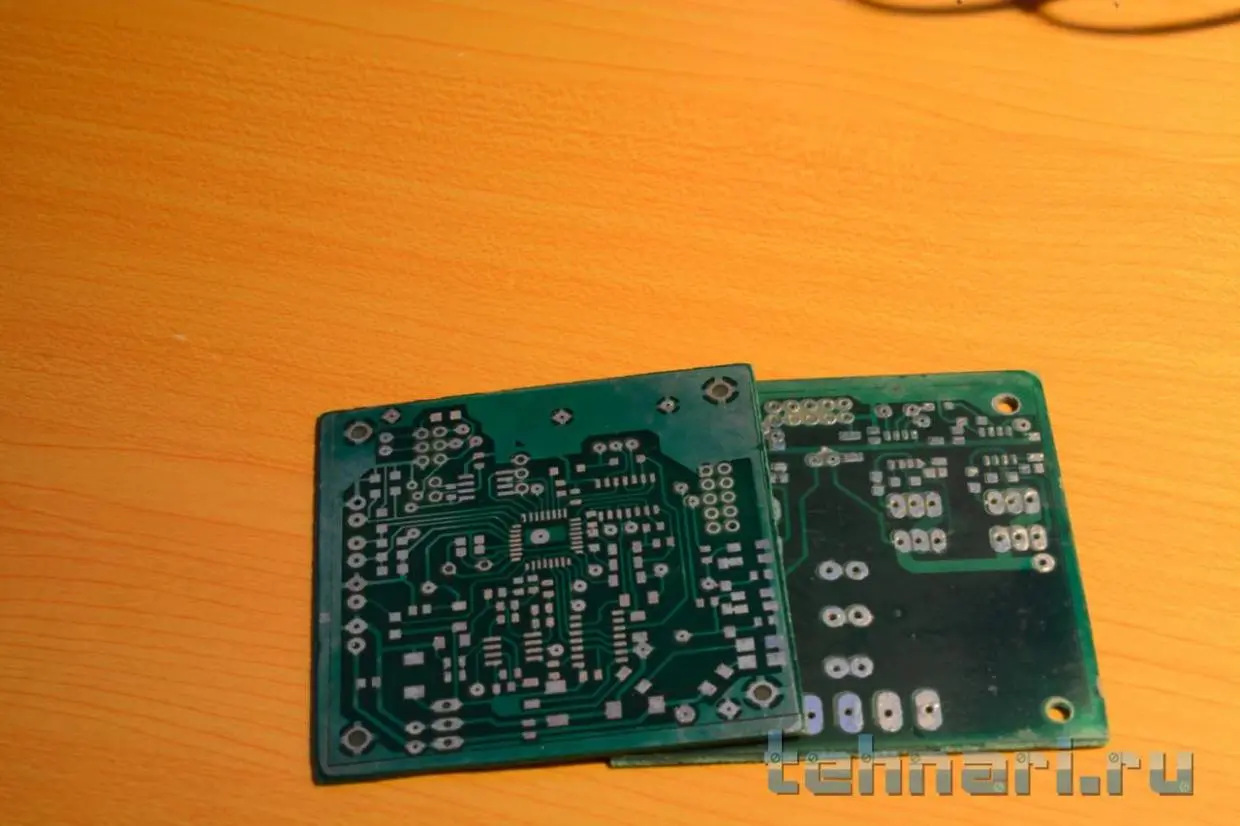

Навряд ли что нибудь даст, но на всякий случай разводка и сама плата
для экспертов

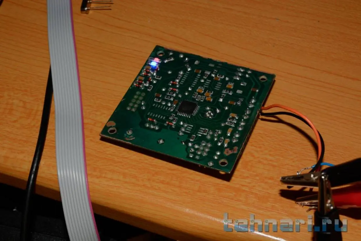

Да не добрался я еще до фьюзов, ни АTMEL-ICE ни usbasp через ISP не видит камень :( пробовал вообще без кварца, думал может на внутреннем генераторе заведется - фиг там, с кварцем тоже не заводиться ... такое у меня подозрение что меги мне кривые - битые продали :(
Весь мозг себе сегодня ночью сломал :(
Вроде я убить их не мог, паял с браслетом, особо не перегревал - да и не первый раз я меги паяю - опыт есть ... просто тут вот конкретно с мегой 88 ра какая то засад ... покурю еще даташит, что то там видел про задержку ресета ...

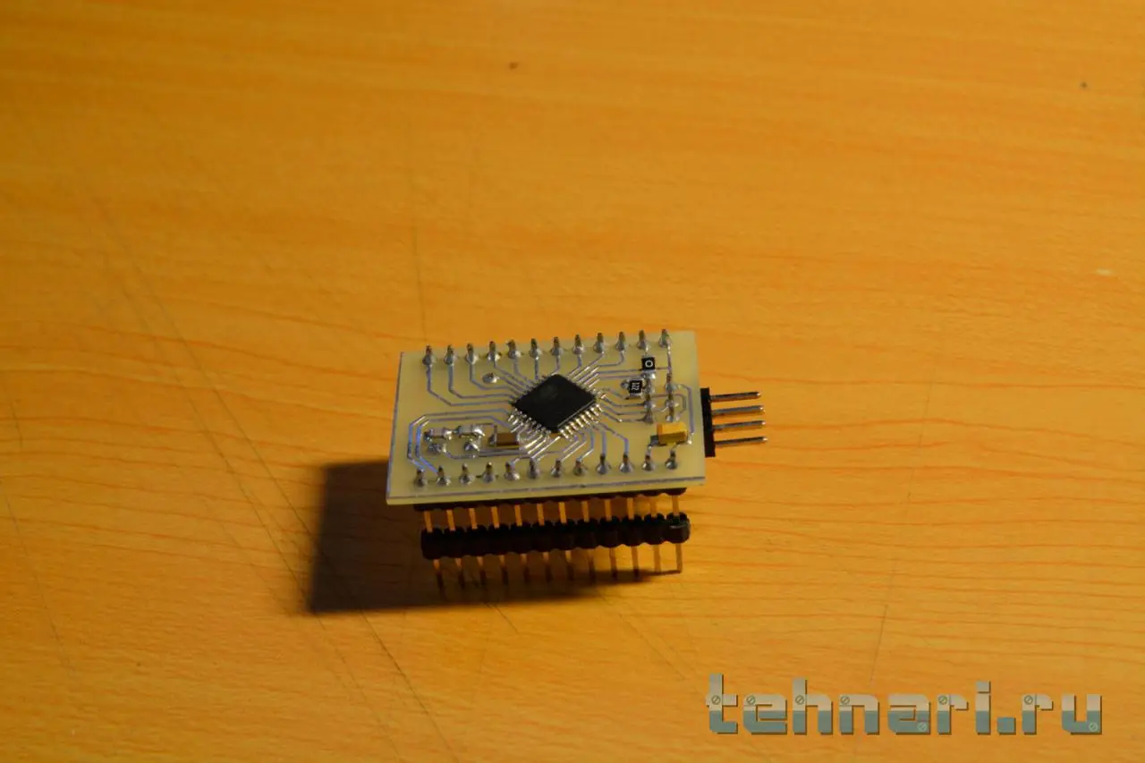

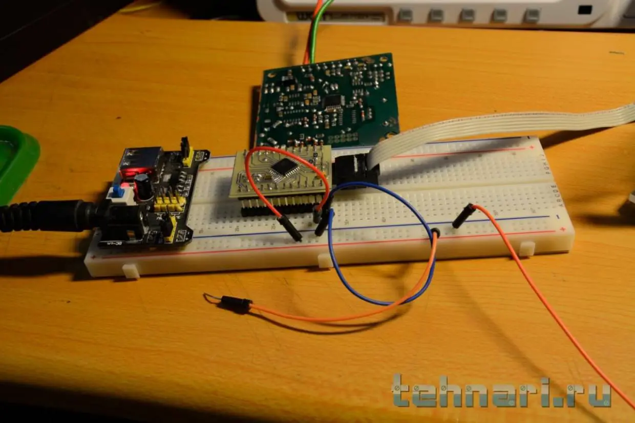

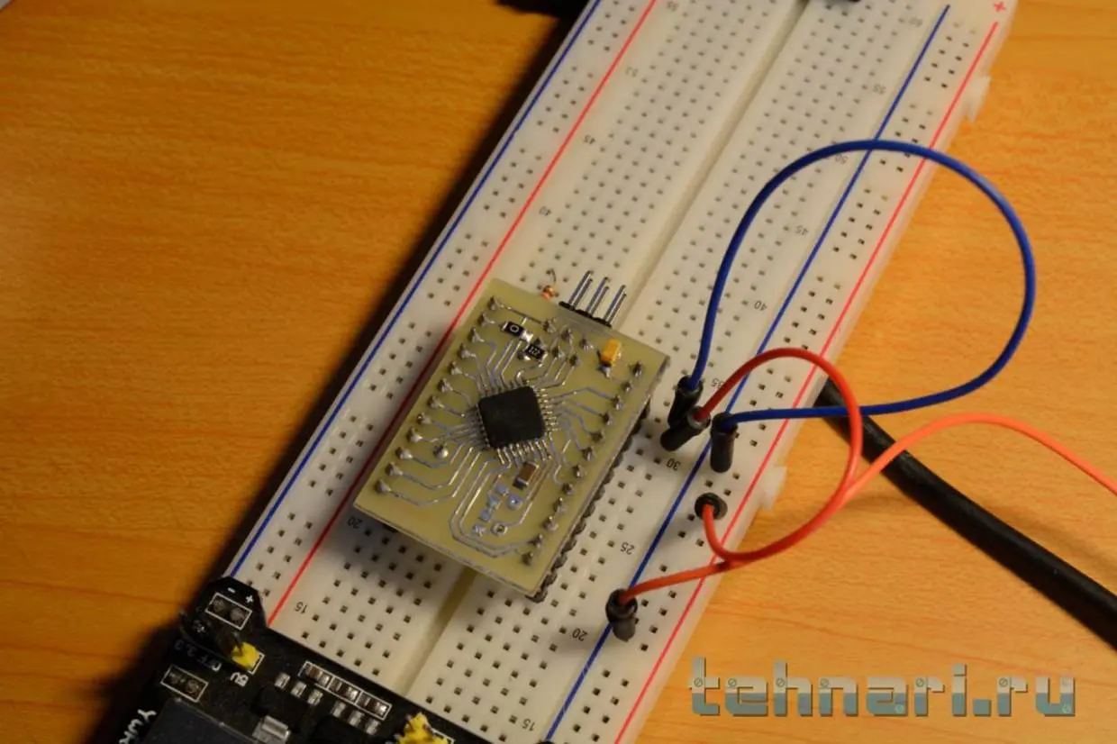

Ну во первых, потратил некоторое время и сделал небольшую макетку (на случай если я все таки на основной плате , что то накосячил с разводкой), просто платка под один камень с минимальной обвязкой

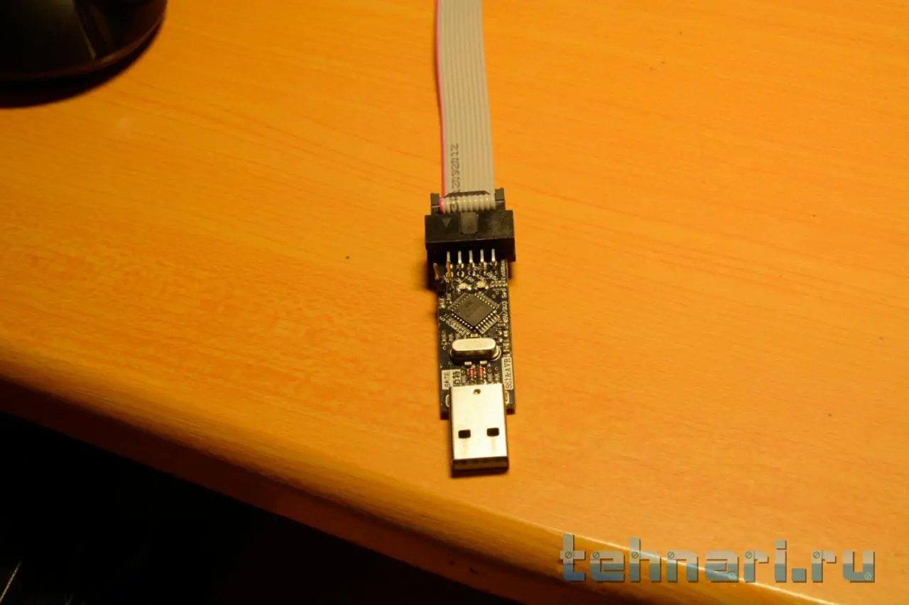

Подключаю к китайскому USBASP-у (вот такой у меня)
пытаюсь прочесть - индейская народная изба - фиг вам, ошибка на чтении сигнатуры, и всякий раз эти возвращаемые коды разные...

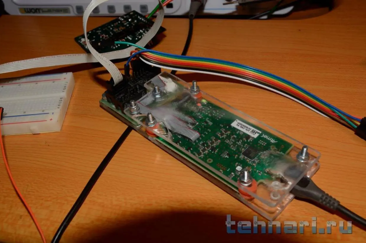

Ок, достаю atmel-овский лед (я его вообще то как программатор не использую, он у меня для отладки более старших камней по JTAG)
Пытаюсь прочесть - та же беда, чешу репу и не знаю что уже делать и на что грешить, и на всякий случай решил прозвонить шнурок который у меня соединяет ISP разъем ATMEL-ICE с испытуемой платой, и о чудо? вернее не чудо называется а "сам дурак", у меня разъем на шнурке поставлен наоборот относительно ключа, т.е. он как бы на оборот со шнурком USBASP, я же тупо его вставлял так же как USBASP.

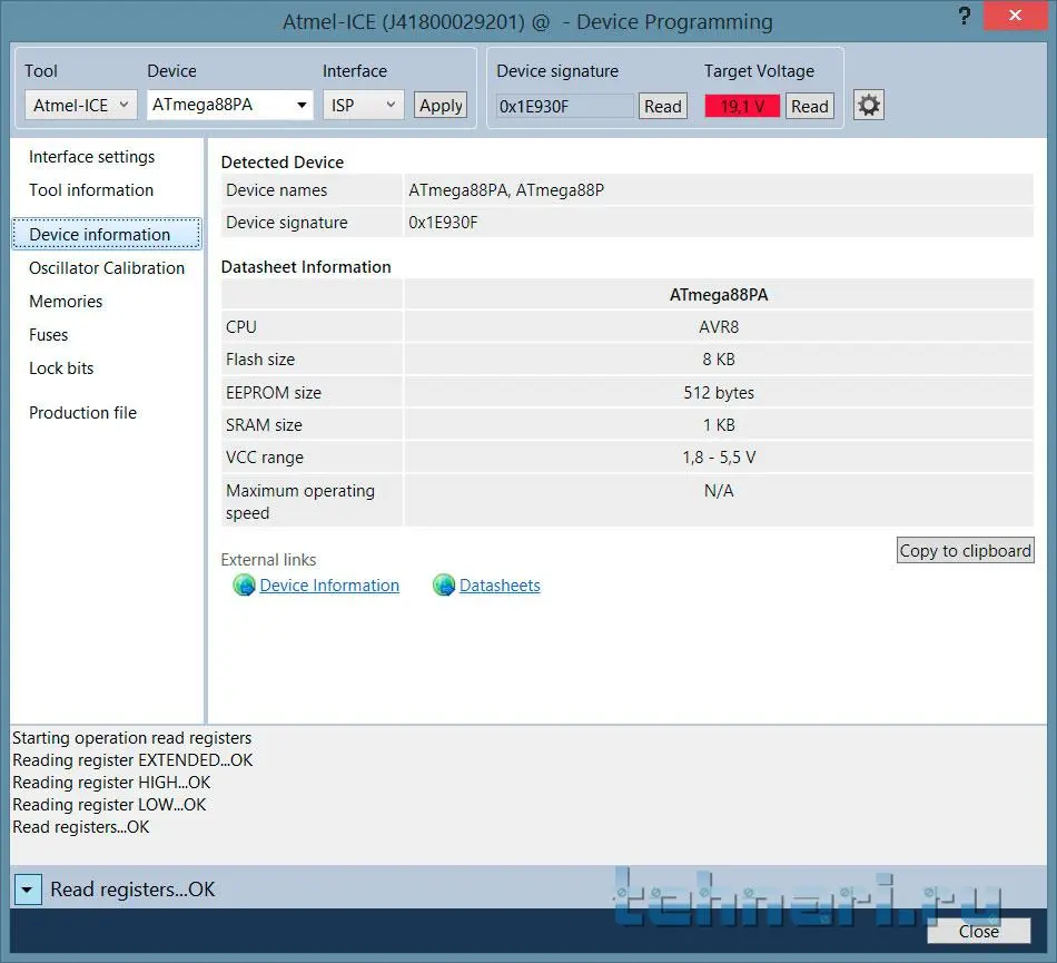

Перевернул разъем, перекрестился и .... ессс , камень прочитался !!!
Подключаю к ATMEL-ICE к изначальной плате (уже правильно вставив разъем) и ... тоже прочиталось нормально.
Далее дело техники, установил фьюзы на внешний кварц, убрал c CKDIV8, прошил фьюзы.
Кварц завелся, и тут второе чудо не чудо, но камень стал читаться и USBASP-ом !!!
Решил проверить повторяемость, прошил фюзы взад на встроенный генератор, оп !!! опять не читается USBASP-ом, выставляю на кварц - читается.
Вывод: не всякий USBASP (по крайней мере мой китайский) нормально читает atmega88pa на встроенном генераторе, при этом при работе от кварца читаются как не в чем не бывало.
PS. Зато теперь у меня есть макетка с камнем :) куда нибудь приспособлю ...

При штатном - встроенном да еще /8 просто тактовая могла быть маловата.
