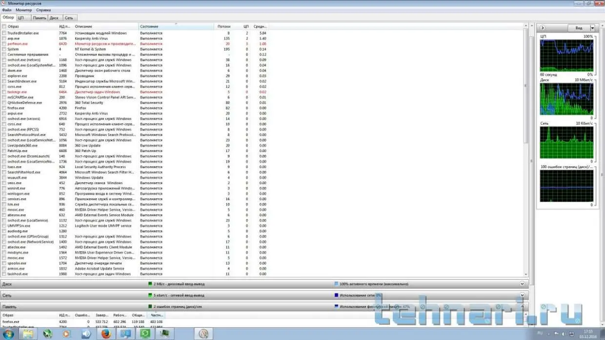

Здравствуйте! Помогите пожалуйста, не знаю что делать. Ситуация такая: всё время раз в 15-30 секунд как будто пытается что то запуститься, попыталась уловить скрином что именно, но там только пустое место. Из за этого не могу играть в браузерные игры в полноэкранном режиме, как только появляется это пустое окно игру сразу сворачивает. Уже проверяла всем, чем можно: Касперский Free стоит, Dr.Web CureIt проверяла, Malwarebytes' Anti-Malware проверяла, AVZ тоже ничего не находит, проверка диска на ошибки тоже ничего не дала, мусор чистила CCleaner и 360. tehno015tehno015tehno015 в чем же дело?
    61.4 KB · Просмотры: 63
На скрине вот между Диспетчером задач и Монитором ресурсов пустое окно. вот оно вечно появляется и всё сворачивает :fase:

Надюша, у Вас стоят ошмётки драйверов двух несовместимых видеокарт и два антивируса. В этих ситуациях реакция компьютера абсолютно непредсказуема. Дайте подробную программно-аппаратную конфигурацию, а если есть возможность, лучше просто снесите всё, отформатируйте диск и установите систему с чистого листа.
один антивирус стоит. ставила 360 просто мусор почистить. а драйвера какие можно удалить? сейчас NVIDIA стоит
Все программы ATI/AMD надо удалять, а от 360 не так просто избавиться. Китайцы крепко вцепляются в систему.
Большое спасибо! Похоже помогло :apl:

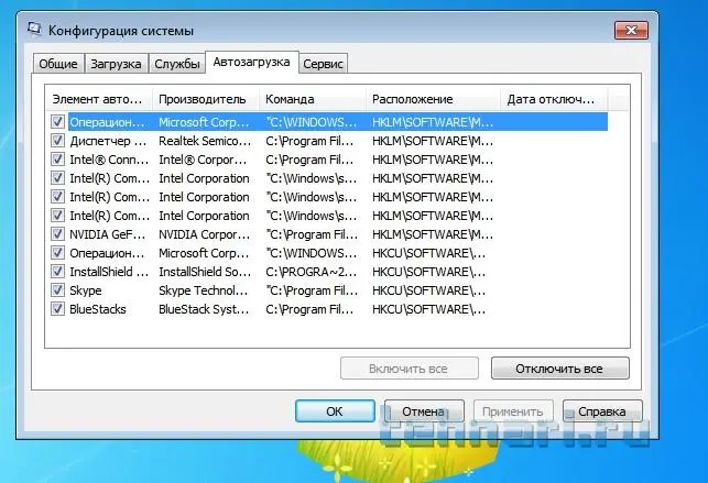

вот автозагрузка
    34.5 KB · Просмотры: 79
Отключив последние три строчки, что получается?
Да, и сдвиньте вправо Элемент автозагрузки, увидеть хочется
