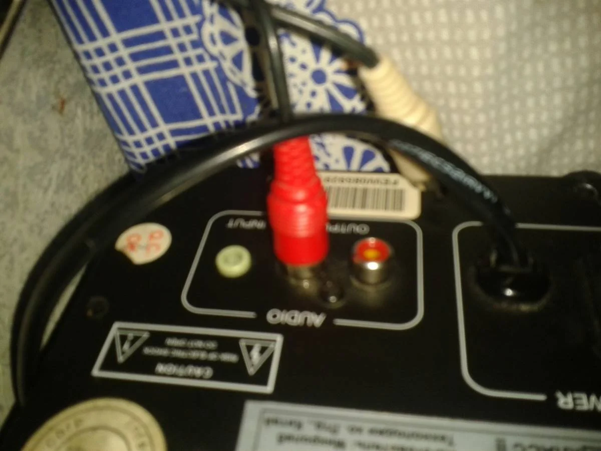

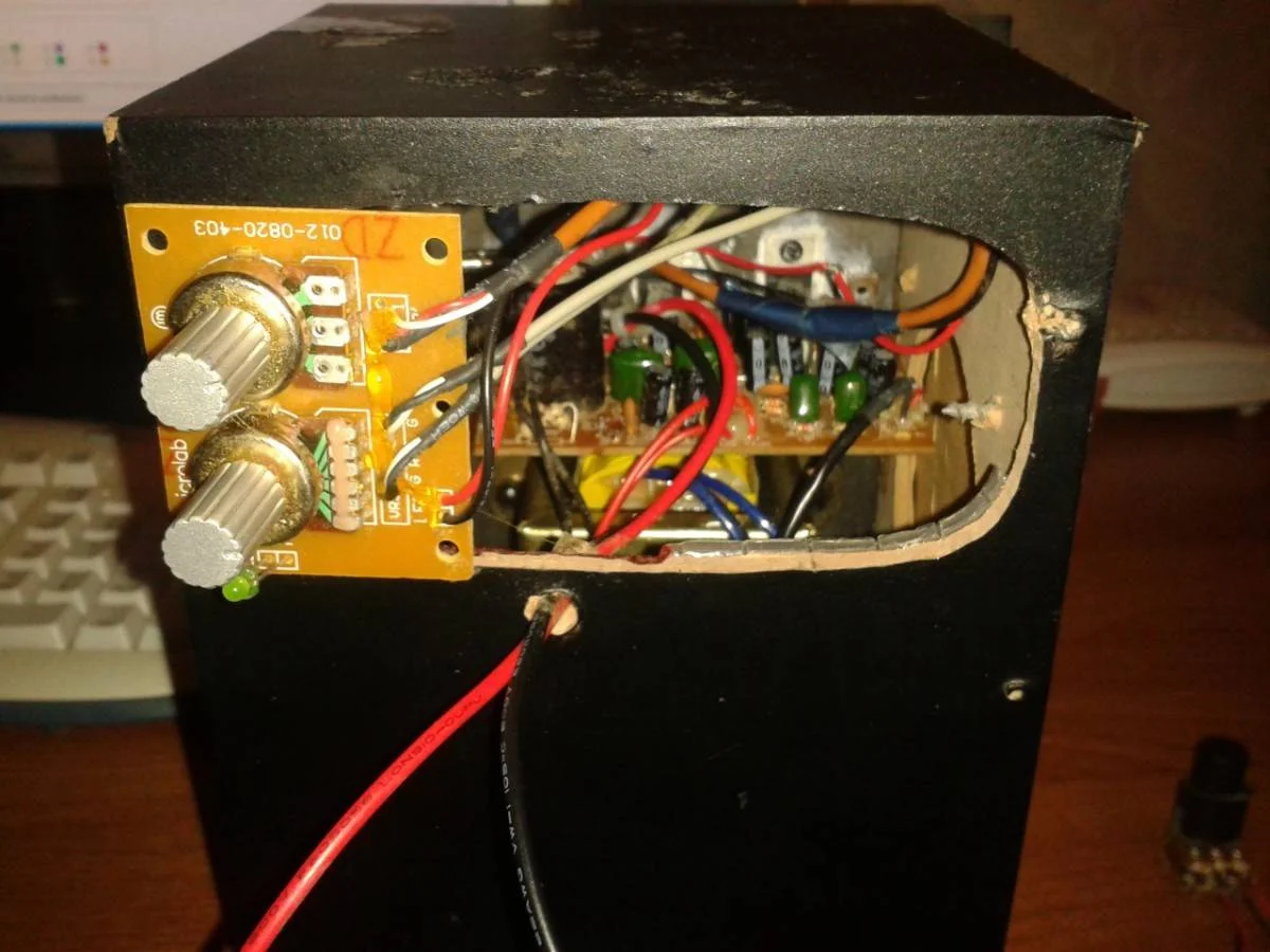

Не знаю как подключить регулятор громкости (переменный резистор)!
Есть саб! есть усилитель который регулирует тембр и бас(усилитель шел в компьютерных колонках 2.1 ((друг отдал)) Друг их отдал но только коробку , где находится усилитель и саб в внутри!. а другие обычные 2две колонки он потерял ( и на них был подключен переменный резистор (регулятор громкости) их (колонки) надо подключать тюльпанами (штекерами) с сзади усилителя.
Так вот они у меня есть подключены а регулировать их звук не могу т.к нету переменного резистора (регулятора громкости) они играют на одном уровне и всё! помогите ПЛИЗЗЗЗЗ СКАЖИТЕ КАКИЕ ПРОВОДА НАДО ПОДКОЛЮЧАТЬ К переменному транзистору (регулятору громкости) например b50k или b6 b8килоом

фотки разъёмов хотелось бы лицезреть, и объясните как что и к чему подключено...так сложно представить чтобы дать исчерпывающий ответ
Вот Фотки!!!!
Вот Фотки!!!!

вот фотки в теме

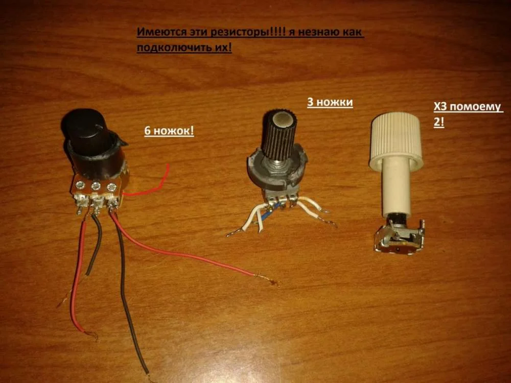

если вы хотите регулировать громкость саба ,то вам надо установить переменный резистор в разрыв между источником звука и входом ,подойдёт резистор тот который с 6ю ножками

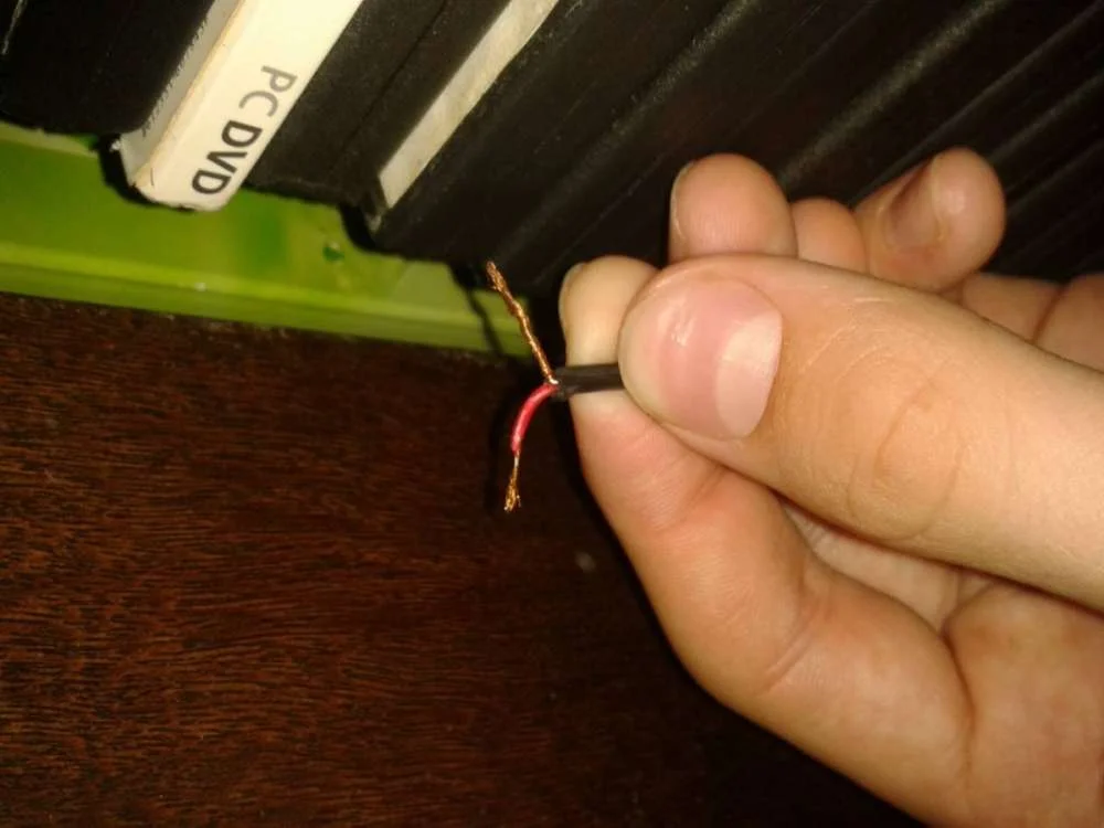

А ЧТО ЗА ЧЁРНЫЙ - ОБЩИЙ ПРОВОД? У МЕНЯ ТОЛЬКО КРАСНЫЙ И СИНИЙ ВЫХОДИТ А 3-ЕГО НЕТУ.
как нету есть полётка это общий
111
Нету только два провода с тюльпана ! а пожно без третьего подколючить?

полётка это общий
Блин я под столом прикольная опечатка :D :D :D
можно, простоу Вас моно сигнал. Тот который у вас оголен это общий а тот который в пластиковой оплетке тот сигнальный. Подключайте как на картинке выше, но используйте только три контакта резистора.
Вот если бы вы подключили оба тюльпана то тогда бы получилось три провода экраны от двух каналов скрутить вместе (это был бы один провод) и в каждом ещё по одному сигнальному в пластиковом кожухе.

Ну можно и с тремя а можно и с шестью. Там где шесть ножек это просто два переменных резистора с одной ручкой регулировки.
То есть там два раза по три контакта берите любые (либо первую группу либо вторую)

Левый и правый каналы на джеке поменять местами, и к усилителю сигнал со средних ножек резистора, а к крайним от джека
