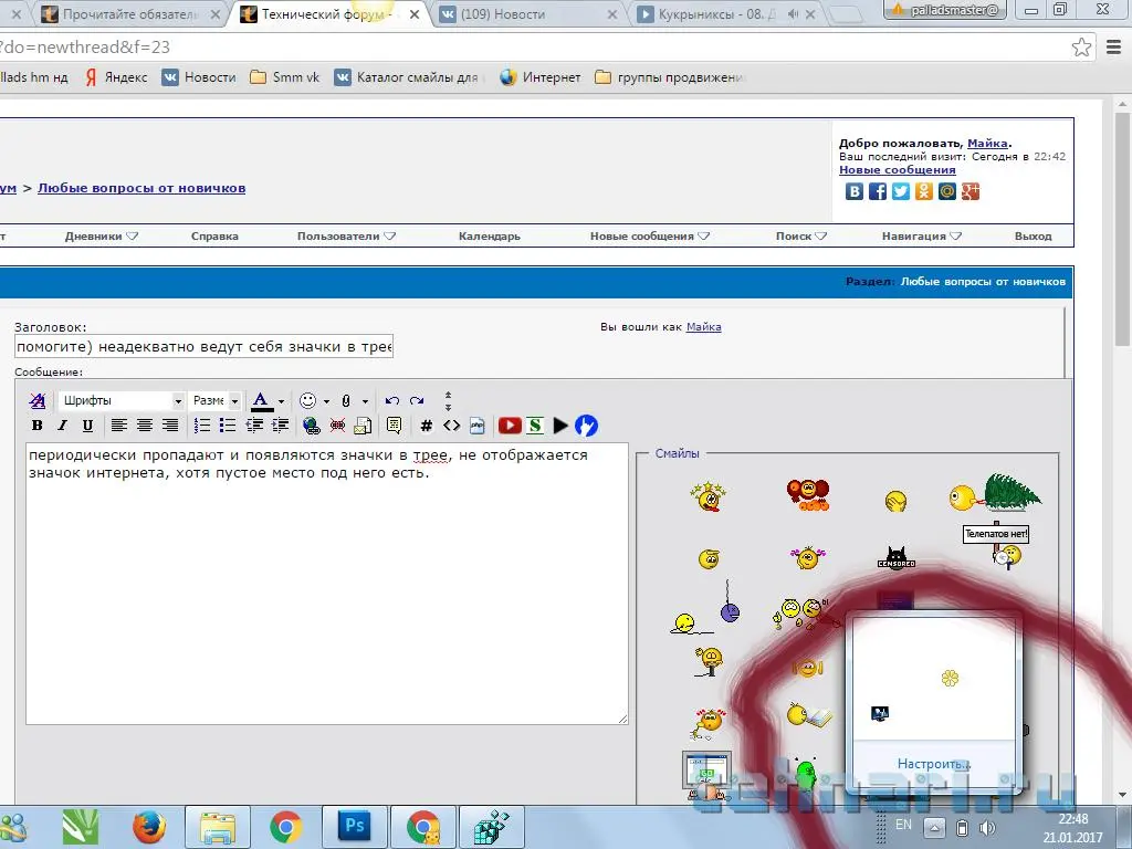

Неадекватно ведут себя значки в трее
периодически пропадают и появляются значки в трее, не отображается значок интернета, хотя пустое место под него есть. один раз исправляла, но проблема появилась снова. что-то делала в реестре, а что не помню :fase: кто сталкивался с проблемой подскажите что делать) :sigh:
    52.8 KB · Просмотры: 139
а что у тебя там было в автозагрузке. возможно антивирус их снес .что предшествовало этой проблеме?
набери в выполнить regedit далее по этой ветке
[HKEY_LOCAL_MACHINE\SYSTEM\CurrentControlSet\Services\upnphost]
"Start"=dword:00000004
и тут
[HKEY_LOCAL_MACHINE\SYSTEM\CurrentControlSet\Services\SSDPSRV]
поставь значение 4 возможно стоит 3
антивирус не стоит и не сносился.. ничего не менялось в течение 2-х месяцев) уже нашла решение: через диспетчер остановить процесс explorer и через диспетчер же запустить снова задачу explorer и значки все вернулись... правда не знаю надолго ли поможет.. ковырялась в реестре ничего похожего на лишнее не нашла.. ну надеюсь снова не повторится..) :wo:
повториться .explorer это как следствие .
поменяла значение.. спасибо большое, буду теперь ждать, что дальше будет)
