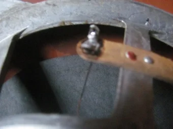

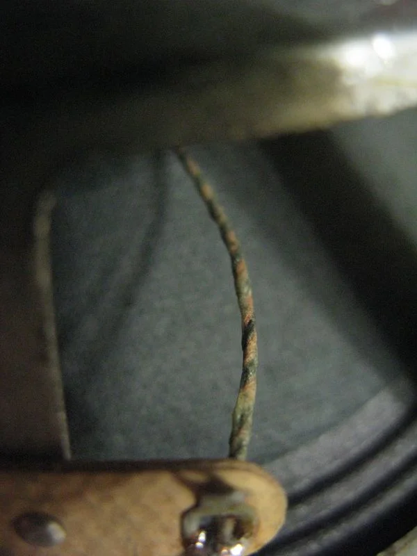

Вчера сделал новую катушку для динамика 10-ГД-36К. Смонтировал (вроде правильно). Сопротивление катушки в диапазоне допустимого. Подключил, а на ряду с музыкой, на громкости за 30%, начинается неприятный звук, вроде: ДЗ-ДЗ-ДЗ-ДЗ-ДЗ-ДЗ-ДЗ-ДЗ-ДЗ, причем на достаточно высоких частотах. ПОЖАЛУЙСТА подскажите как лечить!!!:tehnari_ru_837:
А это не в усилителе дело то??7
Нет, усилитель в порядке. Подключал пару, тот работает нормально:tehnari_ru_325:.
смотрим монтаж, судя по всему либо гильза бьет о керн, либо косы... а вообще не мешало бы фото, и видео работы (с тем самым призвуком)
Видео работы (с тем самым призвуком) не получилось, на фотике практически не слышно наших "уважаемых" ДЗ-ДЗ-ДЗ.
Действительно, гильза была чуть-чуть больше. Уплотнил. Пошептало % на 25 и все. Но есть пара нюансов.
1) Нет подвесов (рис. 1).
2) Мягкие многожильные провода (рис. 2), заменены на проволку (рис.3).
Скажите это может быть причиной?

конечно может. сначала соберите динамик а потом включайте, а то окончательно испортите.
Идем например вот сюда заказываем и решаем проблему.
аналогично с первым случаем, либо можно взять косички с щеток эл.двигателей, например болгарка, дрель, и им подобные, так же можно взять (выплести нужного диаметра) из щеток от автомобильного генератора/стартера

посмотри у меня в теме про замену подвесов на 10-ГД-36К,там есть где заказать подвесы. Подводящий я делал так:экран со старого микрофона и лавсановая нить зажимаешь с одной стороны прищепкой,все это дело не туго скручиваешь. Замеряешь со старым гибким проводом+3-4мм(на окончательное скручивание),лудишь,промазываешь клеем 88,скручиваешь окончательно(надев еще прищепку),через 20-30мин еще промазываешь клеем,оставляешь сохнуть.
я заказывал из Питера, 2 подвеса+пересылка=600руб

Собрал ГД с подвесом, с правельными проводами -- работает вродь ничего, но все же капля дьогтя есть: иногда на НЧ всетаки проскакивает не сильно слышное дребежжание.
Вроне чепуха, но всеравно не приятно?
Можно ли зделать звучок еще чище?
разобрать и собрать заново, хорошо от центровать подвижку, убрать весь мусор из магнитного зазора, больше ничего делать не нужно.
В чистоте магнитного зазора я был уверен на все сто, поетому просто засунул со сторони третия кусок фотопленки и в таком состоянии 5 мин. поганял на максимальных басах нерекос катушка был испавлен, а при необходимост процедуру повторю.
