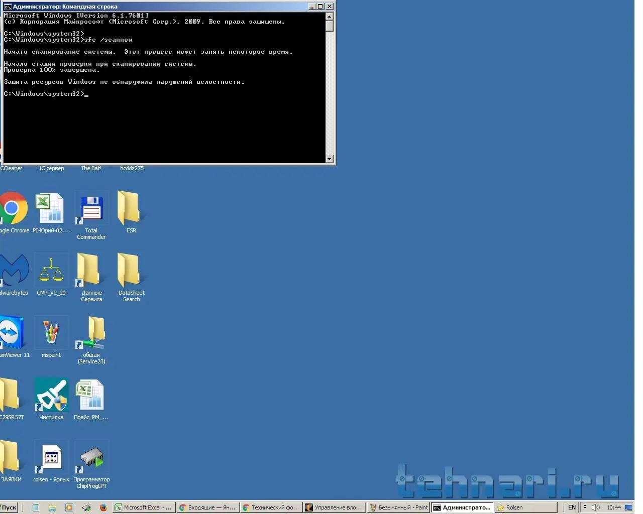

Было заражение ,теперь не активна кнопка пуск.
выполните проверку целостности системы
запустить команду из cmd с правами администатора.

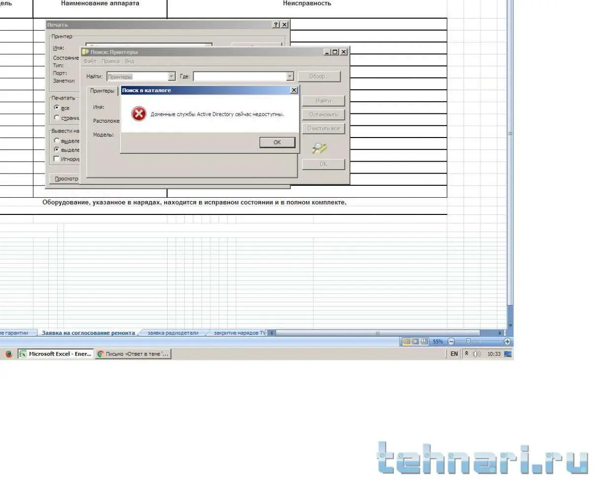

"пуск" заработала теперь не печатает принтер

переустановите драйвера на принтер.
все сделали спасибо
