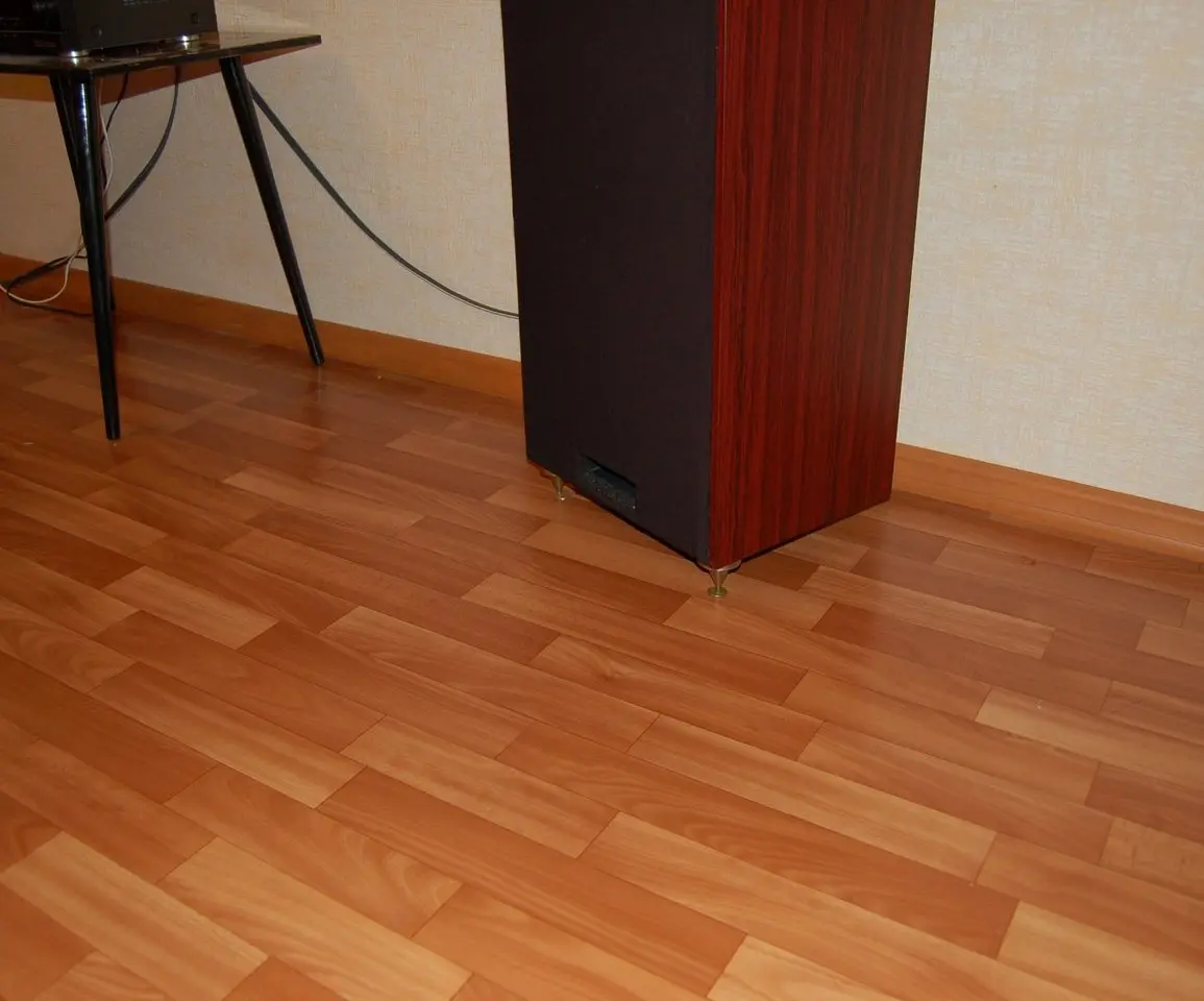

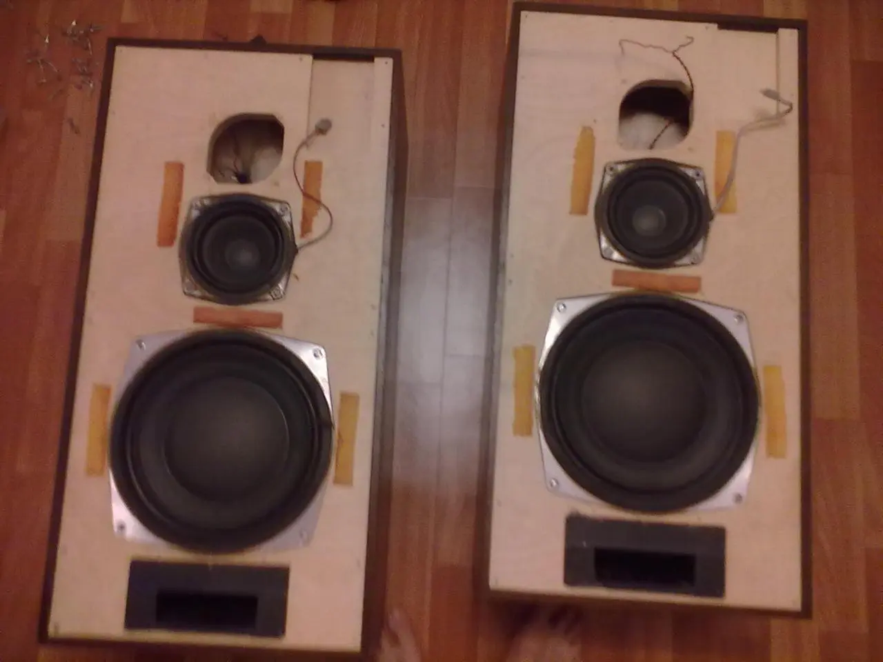

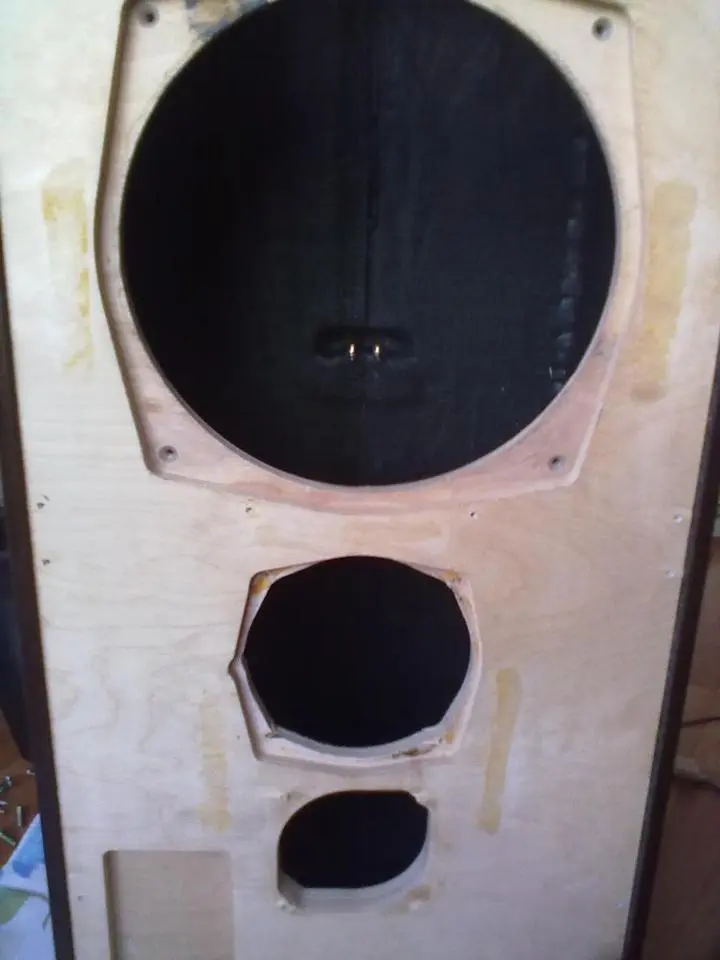

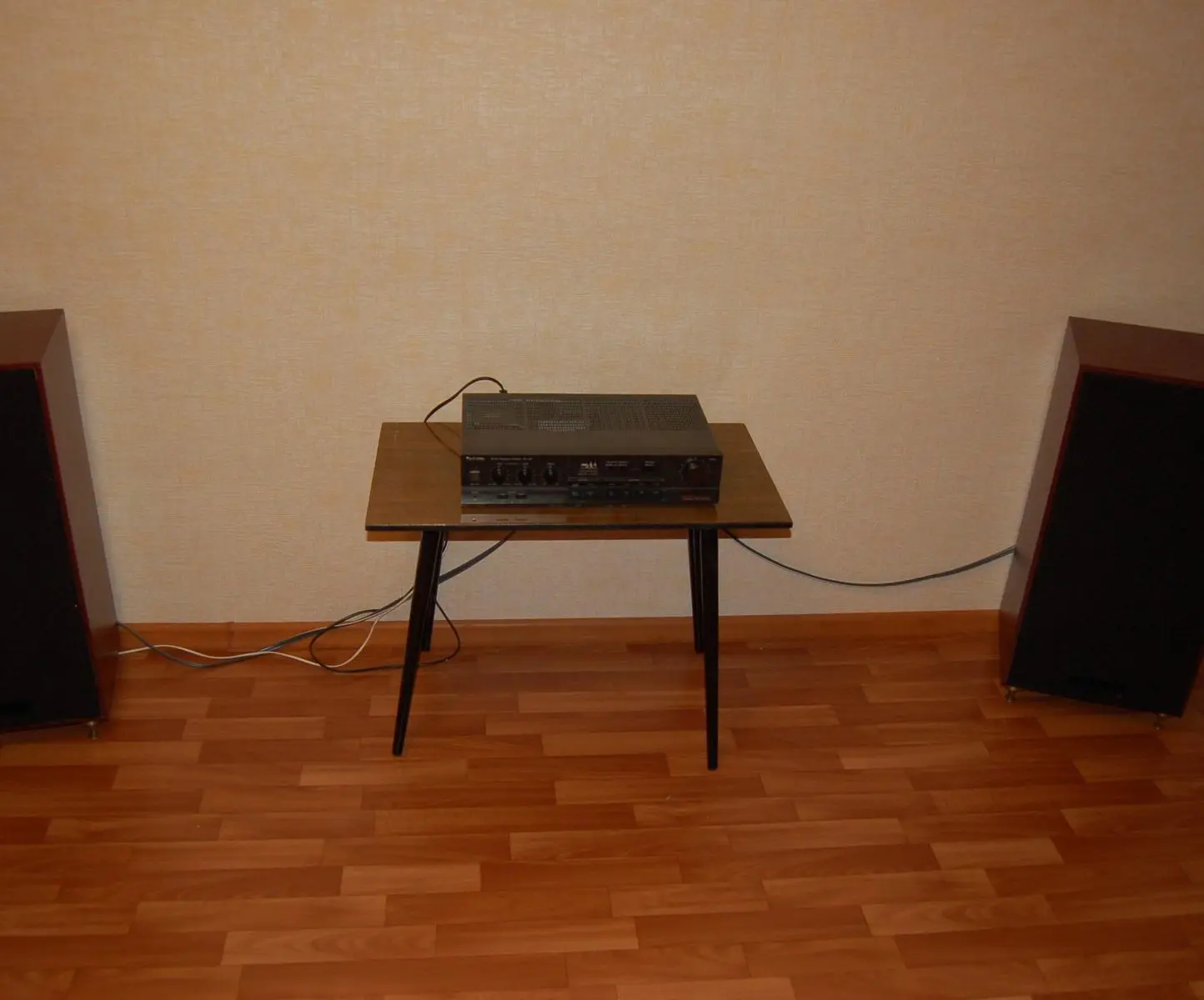

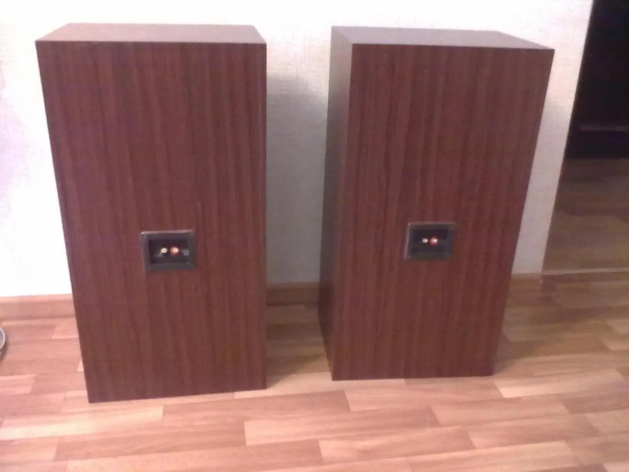

Собственно у моего друга были такие колонки производства Латвия 1989г. Но своим видом они уже ему приелись до смерти. Я предложил ему вариант как их можно подшаманить. А именно полностью разобрал, проклеил все стыки эпоксидкой, поставил распорки внутри корпуса, обклеил антирезонансными и демпфирующими материалами. Заменил внутреннюю тонкую проводку на толстые акустичекие кабели из без кислородной меди.Выкинул регуляторы темброблока. Заменил терминалы. Сделал демпфирование среднечастотного динамика. Обклеил корпуса. Поставил на выточенные и оцинкованные шипы.Сделал рамку и натянул ткань. Все про все у меня ушло 3 дня на это действо. Результат на фото. Когда вручил их другу он их не узнал, звук кстати тоже улучшился особенно басы. Фоток правда немного, шипы были не прикручены когда фотографировал.Все рекомендации по доработки их взял с интернета.
