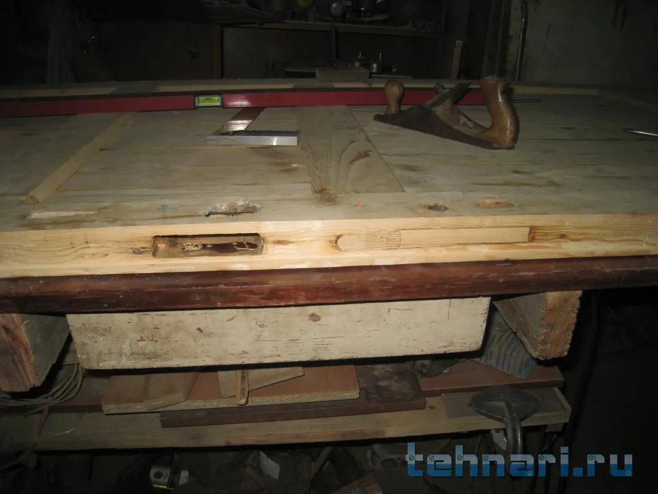

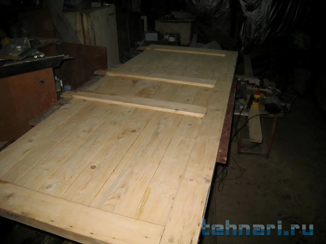

Ну а далее предварительная сборка, дабы понять где какие косяки были изначально, и какие появились уже за время жизни двери:
Косяки были при сборке - пролетел столяр с размерами внутренних досок, зазор был в 1см примерно, по всей ширине, отсюда и гигантское количество замазки. Добавил на первые доски по 1см (нарастил по ширине) всё пришло в норму, так же проклеил всё что было треснуто при первой сборке еще когда дверь только изготавливали, ну и при разборке тоже не обошлось без трещин, также брус в котором замки были врезаны пильнул на циркулярке, снял примерно 0,5см с торца (погрызан был основательно) и вклеил заглушку вместо одного замка.
После снова разобрал всё, и собрал заново, но уже полностью всё посадил на клей, при запрессовке бруса в котором были замки, он ожидаемо лопнул, но не беда, всё прекрасно клеится, промазал клеем, поджал струбциной, и никаких проблем, но он пошел "пузом", так что пришлось снова его торцануть, но уже фрезером:

Сегодня приехал клей:
Тара по 0,9кг, 90р ведерко. По консистенции - обычный ПВА канцелярский.
Перелил его в пустую тару от момента и залил все щели на стыках:
Завтра пролью вторую сторону, и, надо что-то решать с ручкой... Оказалось тяжко придти к какому-то консенсусу и таки уже определиться какую (в плане дизайна) выбрать и поставить :D
