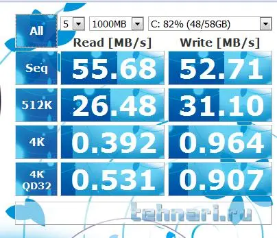

Здравствуйте. Я уже не первый раз пишу тут о своих проблемах с ПК, но сейчас началось уж что то совсем непонятное. Раньше были всего лишь перебои в работе, и некоторые зависания, теперь все стало намного хуже. На данный момент часто вылетает ошибка (особенно в 3DMK и Photoshop 6) "Appcrash" которая как я понял ничем не лечится. Постоянные тормоза и провалы Fps в играх (даже там, где этого быть совсем никак не может). Стабильность плохая. Не играть, не работать на таком "ПК" нормально не получается. Вирусов в системе нет (проверял Eset Nod 32, лицензия). На диске с системой есть запас 15Гб (чего должно хватать). Пробовал "лечить" программой Advanced SystemCare 6, стало только хуже. На момент покупки железа, ничего подобного не было. Crysis 3 работал четко и стабильно, а теперь даже CoD MW3 выдает 22Fps. Есть подозрения на жесткие диски и оперативную память.

1. Western Digital WD2500KS (на котором стоит система).

Я бы поставил систему на другой диск для начала. Потом проги ставил по одной. Скажем поставил систему и поставил одну игру. Посмотрел что получается и так далее. Если сразу косяк. То смотри дрова, тесть оперативку.

да вот думал. Только дело в том, что "зеленые" (зеленой серии), по впечатлениям плохо работают (низкая скорость чтения). Не думаю что ставить систему на них, хорошая идея :))
почему плохая? это же для проверки. если косяков не будет, то дело в харде, будут - проверить с оперативкой. фотошоп оперативки побольше любит.

Беда вся в том, что программы ресурса емкие, и если на ЦП и прочих элементах это не сильно сказывается, то жесткий диск просто страдает. в 3DMK очень хорошо чувствуется, что жесткий диск "кривой" :))

Вот результат:
Надеюсь что ничего не напутал (т.к понятия не имею что скачал :)) ). Это результат тестирования диска, на котором сейчас стоит ОС.
