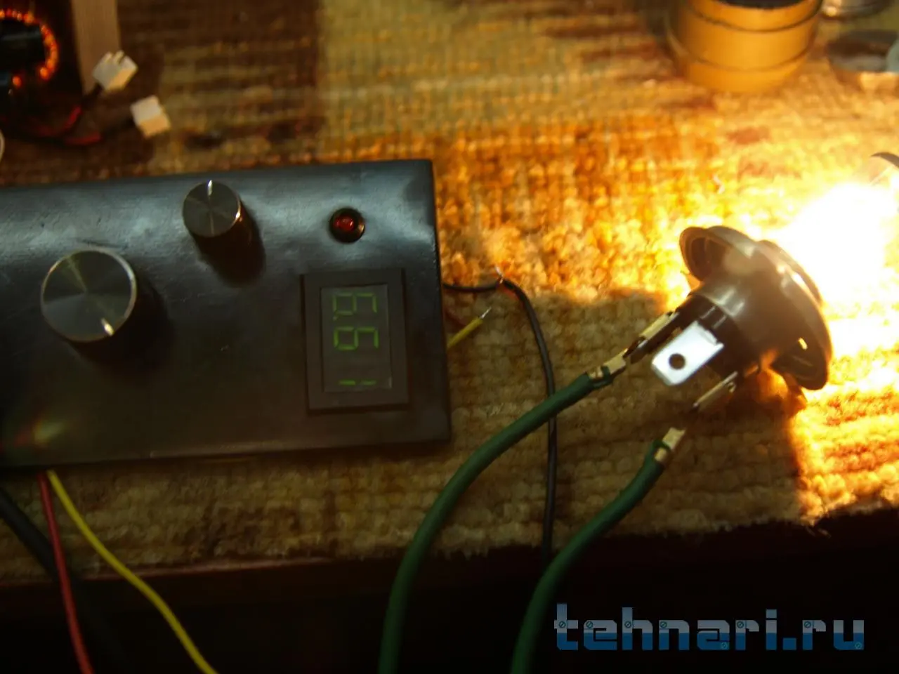

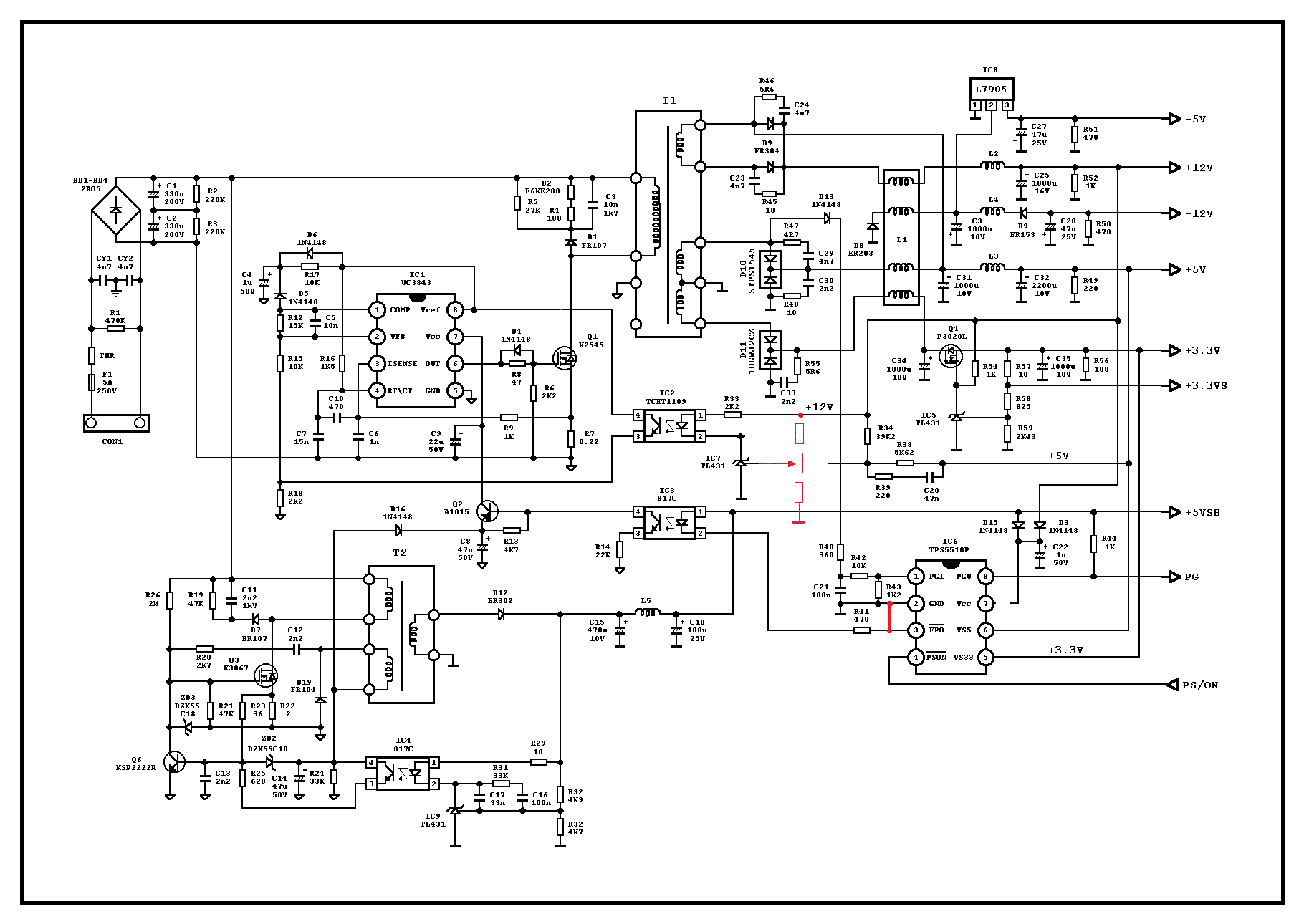

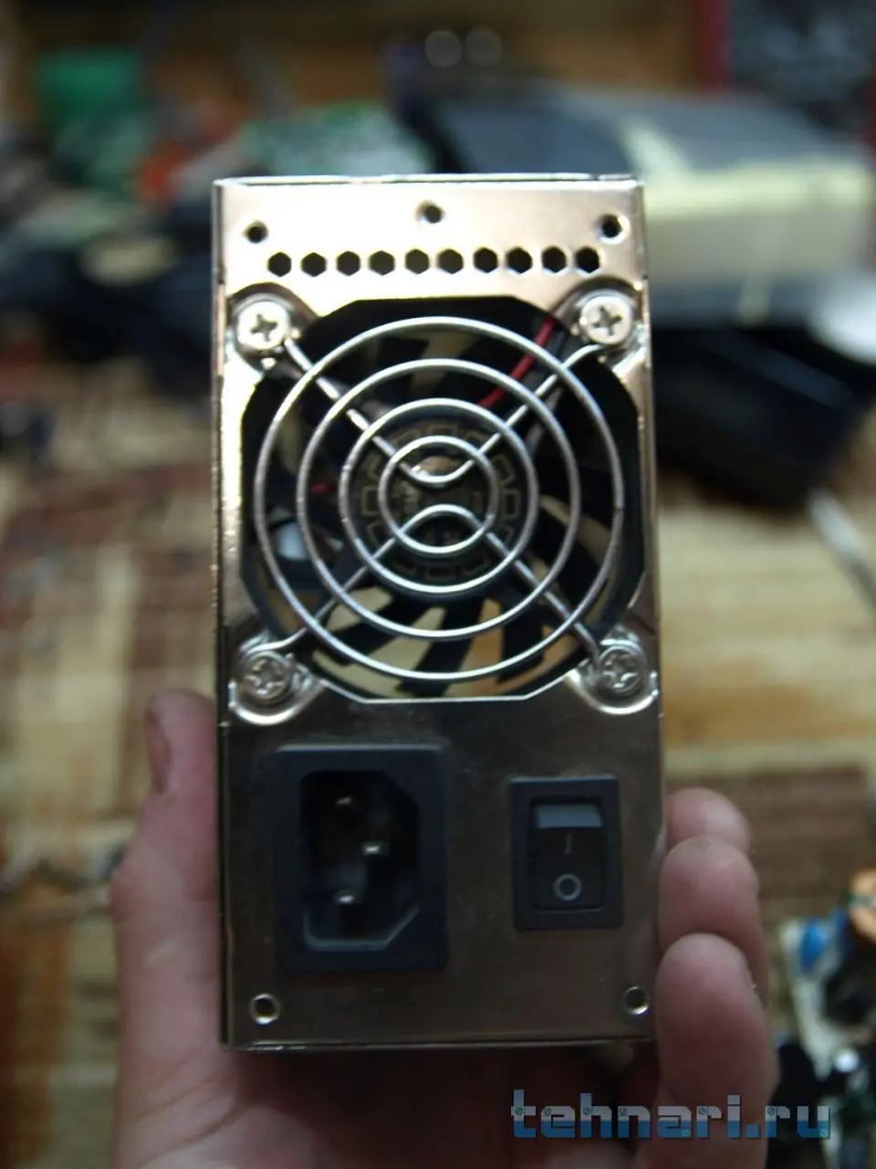

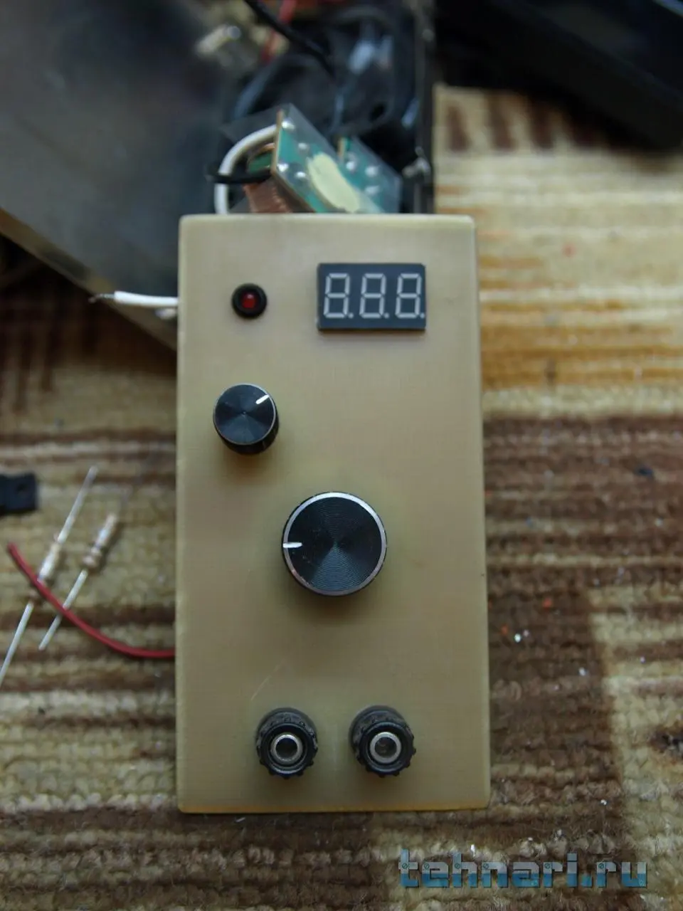

Снова зачесались руки, захотел сделать маленький блочок, чтоб мощный и компактный, переносной. Под руку попал Colors IT 500W, размером 64х120х125. При вскрытии оказалось сделан на всем известной 3842, переделка, не составила труда. Отключил супервайзер и поставил на ОС переменный резистор 30 кОм. Ну и кондеры поставил на 25 В. Напряжение стало регулироваться по 12-ти вольтовой шине от 3,9 до 24 вольт. Планирую еще внедрить регулировку тока.
Но одна проблемка все-же появилась, напряжение не регулируется ниже 3,9 В. Причем, если пытаться опустить ниже - происходит скачок до 9 В и трансформатор начинает шипеть. Питание 3842 от стендбаевского блока. Я думаю, может нужно понизить частоту ШИМ, может поможет? Сейчас работает на 100 кГц. От нуля мне не обязательно, хотя бы до двух вольт опустить нижний предел.
Забыл еще один нюанс. фидбэк ШИМ-ки, второй вывод, сидит на одной дороге с радиатором ВВ транзистора. Зачем так сделали - не понимаю, при касании пальцем до радиатора - скачет напряжение. Да и вообще опасно как-то...
Про 3,9 вольт вопрос снимается, разобрался. Делаю дальше...

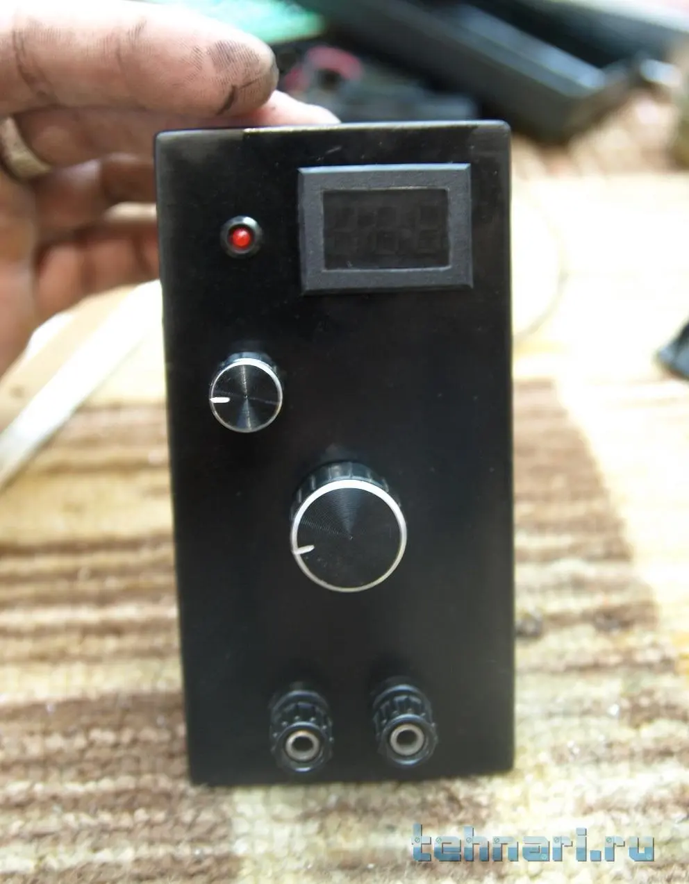

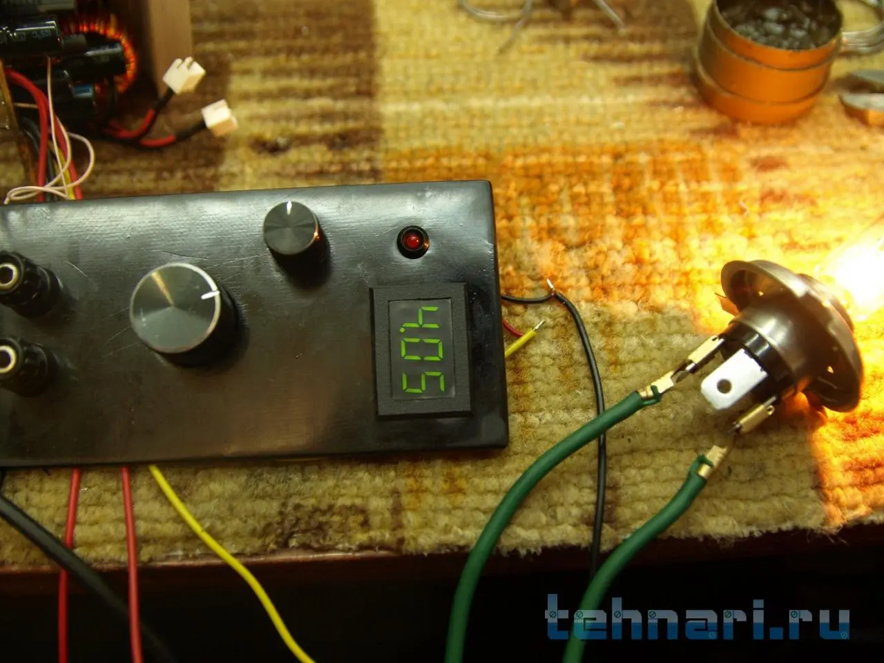

Передняя панель почти готова

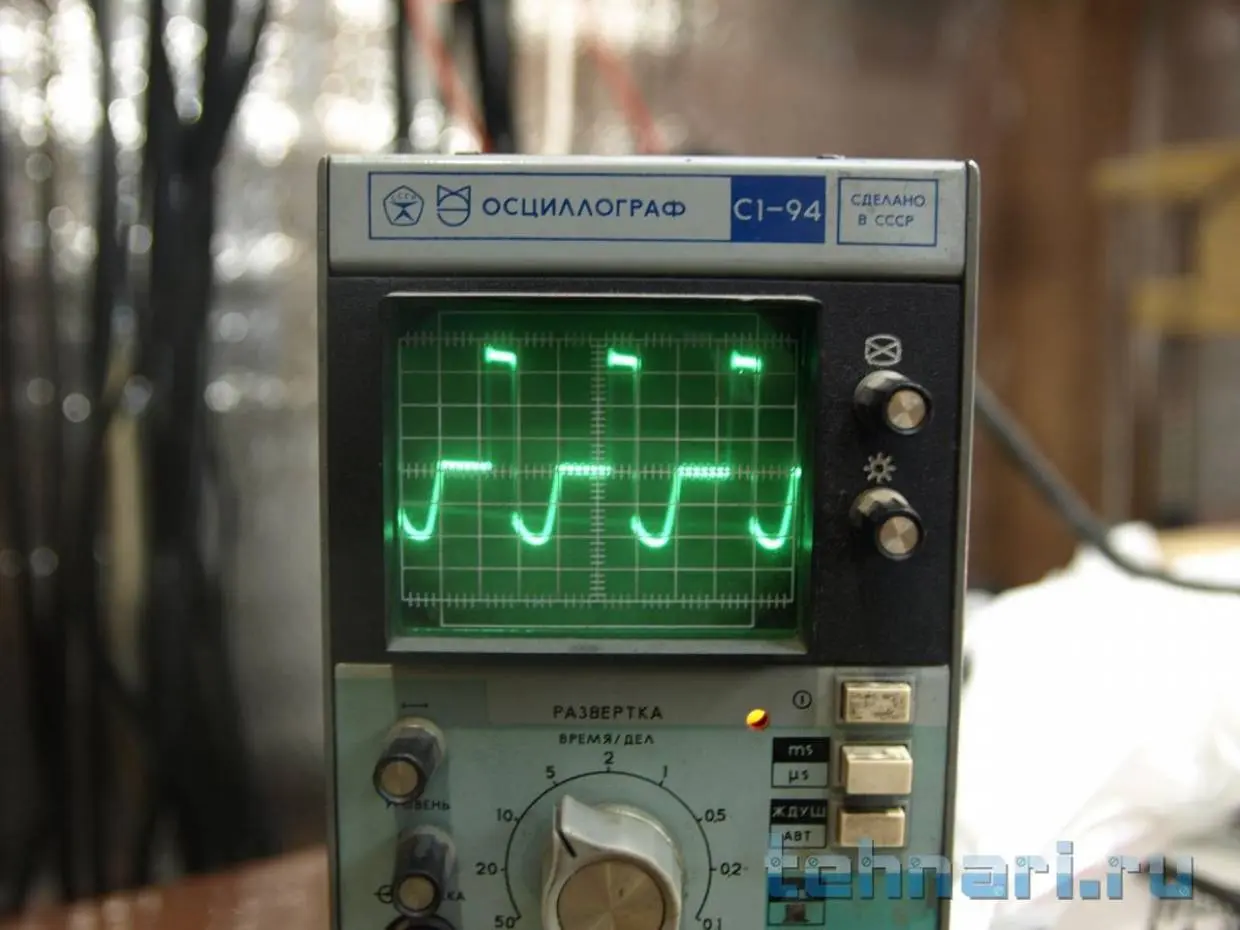

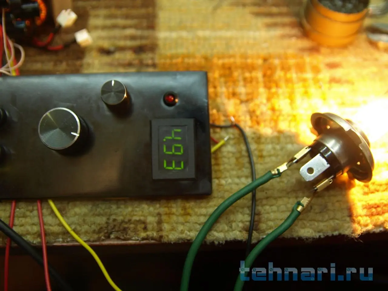

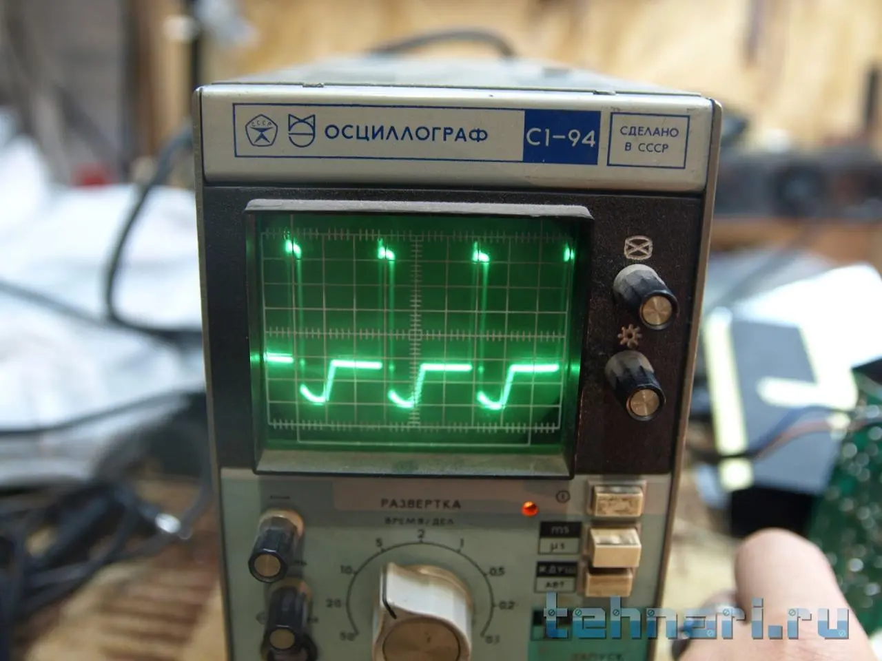

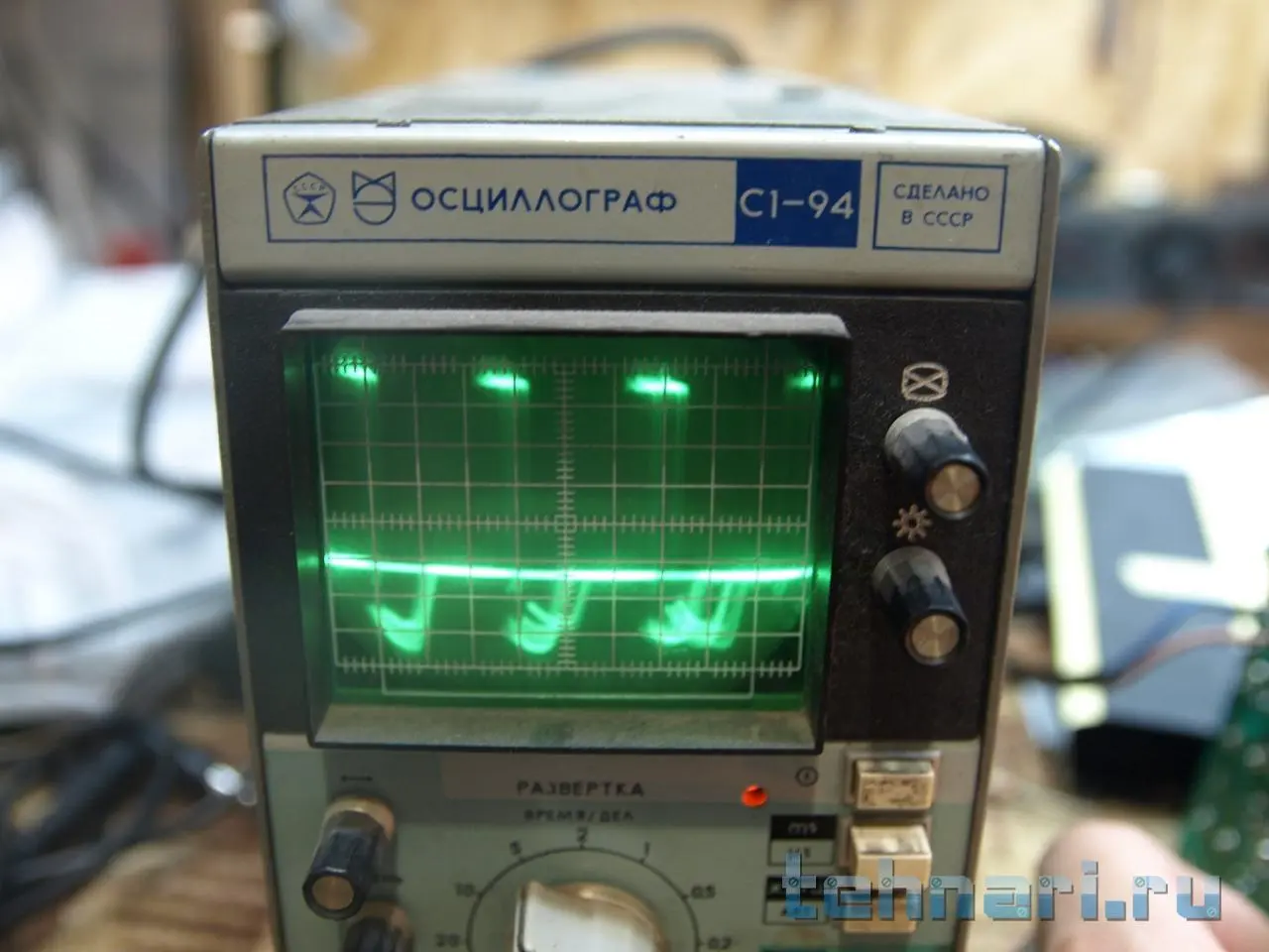

Оно и сейчас происходит, я не убрал проблему, только понял, из-за чего. Точнее догадываюсь, может ошибаюсь: при понижении напряжения на выходе ШИМ-ка просто видать уже не может сильнее уменьшить скважность импульсов, происходит какой-то срыв генерации. Частота падает с 52 кГц до 10...12 кГц, скачет, транс начинает шипеть, пищать, клацать и т.п., соответственно резко растет потребляемый от сети ток. Вот что творится с ШИМ на разных напряжениях:
На глаз изменение ШИМ незаметно при уменьшении напряжения от 4,95 В и ниже, вплоть до 4,06 при 4,05 происходит вот такое, и чем ниже напряжение - тем хуже картина:
Частоту задирал до 80 кГц и опускал до 20 - результат тот же. У кого какие идеи есть, как понизить напругу?

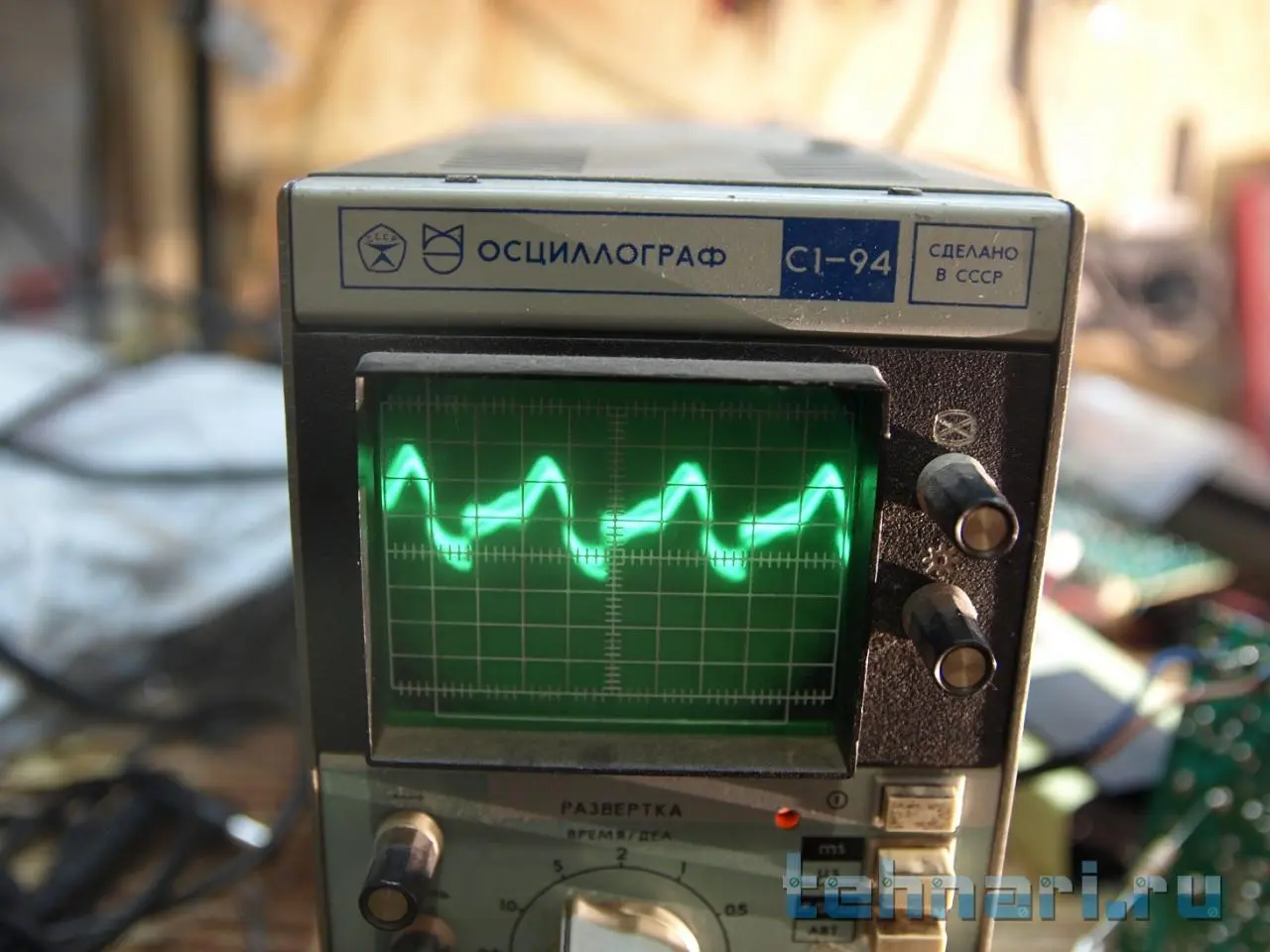

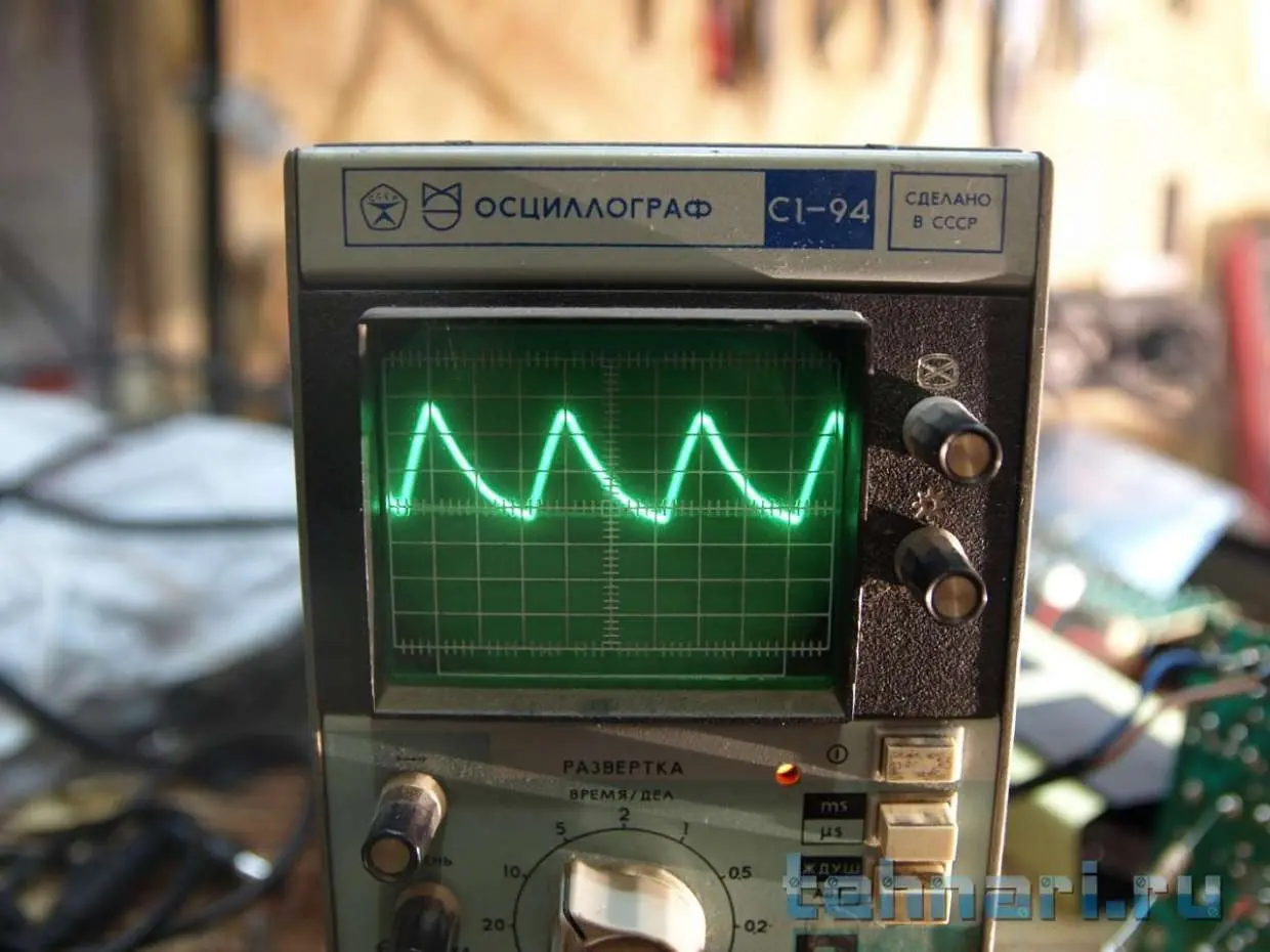

По-моему я понял в чем проблема. Похоже 3842 полудохлая, у нее на выходе не меандр, а пила, а на четвертой ноге вместо пилы, кривулька какая-то.
На выв. 6
На выв. 4
С новой микросхемой на выв. 6 та же картина. Но за то пила четкая на четвертом выводе, и не прыгает при изменении напряжения, стоит четко. Уже лучше...

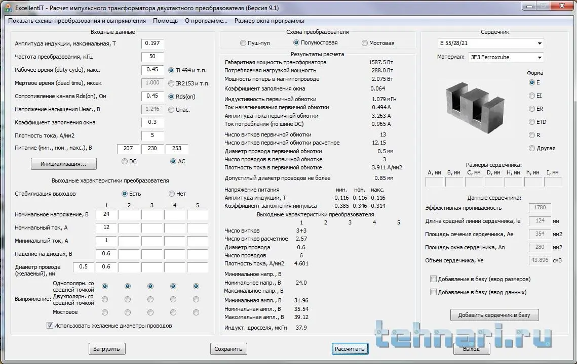

Нашел трансформатор под полумост, без зазора, даже с обмотками как расчитала эта программа.
Трансформатор стоял на БП 27 В, 13,5А Мне даже перематывать не придется его, т.к. перыичку видно, посчитал там как раз 13 витков. Знатоки программы, посмотрите, все ли я правильно занес в нее. И если я хочу регулируемый, то надо было может среднее значение выходного напряжения вводить или максимальное?
Транс конечно с солидным запасом, но не думаю, что это плохо...
забыл уточнить, в моем трансформаторе индуктивность первички 1788 мкГн, а программа расчитала гораздо меньше.
