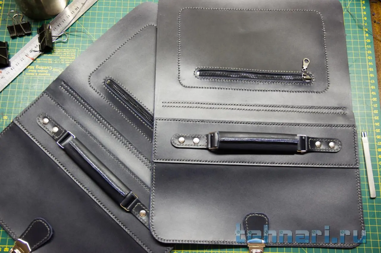

Заказали небольшой женский портфельчик из финишированной кожи 2.2мм. Решил делать сразу 2, один про запас:)
Делать буду по стандартной схеме, одно основное отделение, карман сзади, карман спереди.
Моменты с карманами. Так же добавил держалки для ручек.
Замок классический портфельный.
Передний карман.
А вот с боковушками вышел косяк, сделал их на 1см короче(ошибся в расчетах), пришлось делать по центру вставку. Впрочем, кроме дополнительного шва это никак не скажется на изделии.
Ручка из двух основных частей, сначала просто кусок кожи на хольнитены сажаю, а затем обшиваю его наружным кусочком.
Клапан делается с усилением, т.к. ручка будет его тянуть и в итоге он может деформироваться. На больших портфелях вообще линейку ставят стальную внутрь, но тут этого не требуется.
Замок с язычком.
Вот и готовы крышки или клапаны портфелей.
Половина готова!
Сначала к задней стенке пришиваю клапан, а уж затем собираю всё вместе.
Остался наплечный ремень, ну тут всё как обычно.

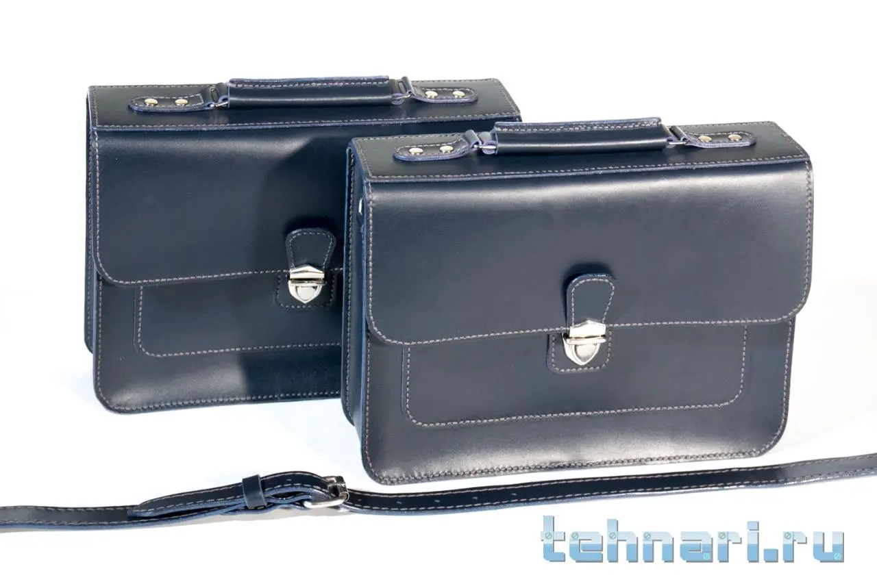

Самым сложным, в этот раз для меня оказались урезы. Купил специально под этот заказ бесцветный орли от кенды. И это такая зопа, что пипец. Я 3 дня лачил! нанес лак, высох, шкуришь, и опять по кругу. Вылезают заусенцы с мездры, просто неровный слой лака, ужас. Раньше было лучше, то ли в этот раз жидкий очень лак попался, то ли кожа впитывает сильно... под конец я уже просто матерился. В следующий раз буду сильно думать, и скорее всего или придется чем-то сгустить лак или вообще обойтись воском и сликером. Такие дела.
Финальные фотки.
Спасибо за внимание!

Да подходит, но так глянец, и выглядит немного по другому, в сочетании с хромом(замок) и ровной финишированной кожей.
Работа хорошая, но есть замечание и совет:
1. Бросай ты эту толстенную плетёнку! Купи у китайцев витую Galaces. Это адкватная по цене и очень неплохая по качеству ниточка. Всякие там японские и американские по штуке-полторы за катуху - не наш путь. Но и портить таким, как у тебя канатом, работу не стоит.
2. Затарился тут недавно краской для урезов Malenberg. Kenda отдыхает. Густая, ложится отменно. Меньше геморроя со шлифовкой. Единственный минус - трохи пахнет. Попробуй. У вас, питерцев, вообще проблем с материалами быть не должно: кожевенное дело у вас на высоте.
А так, конечно, удачи! Ну и творческого вдохновения! ;)
Спасибо!)
Я пробовал нитку 0.55 и это жесть какая-то, ей невозможно работать, постоянно распускаются концы, хоть клей.
Краску обязательно попробую, спасибо, ибо эта кенда... ну её. :)
